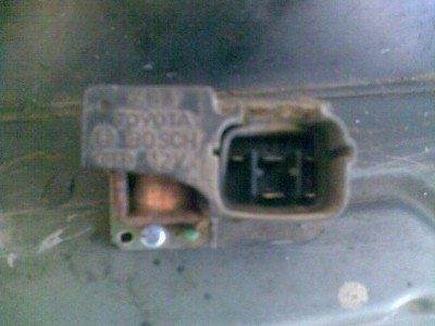

чугун сверлить конечно можно,но не охото,проше шпильку поменять на более толстую в том месте которое вкручивается в голову,а остальную часть оставить прежней толшины!
а ещё мне очень интересно что это за крробачка!нашёл её под расширительным бачком в пакетике,вся разломанная и явно не рабочая!!!
Фото009.jpg [ 279.14 КБ | Просмотров: 2248 ]

СообщениеДобавлено: Сб авг 21, 2010 2:33 pm
Зарегистрирован: Пт окт 02, 2009 10:04 pm
Сообщения: 66
Откуда: Великий Новгород
Машина: Carina-Ё
неужели никто не знает что это???
