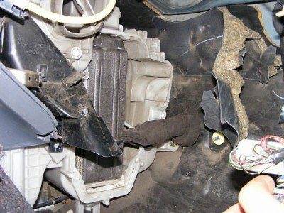

итак начнем. Приехав на заправку кондея и выяснив, что ТРВ (термо-регулирующий вентиль) не уравнивает давления в двух контурах - решено было заказать новый и поменять. Стоил он оригинальный 2000 со сроком доставки в 9 дней и 2640 со сроком доставки 3 дня. Решено было взять последний. Итак ТРВ куплен приступаем к работе. На все ушло не более 2 часов + время на промывку испарителя дома теплой водичкой.
Итак фронт работ:
снимаем под бардачком черную декоративную крышку, потянув ее вниз. Она держится на защелках
дальше снимаем сам бардачок. для этого выкручиваем шурупы и один болт в местах отмеченных на фото. Так же сверху он держится на защелках. Так же не забудьте отсоединить кабель подушки безопасности от корпуса бардачка
взору открывается следующая картина
дальше снимаем мотор печки, выкрутив три шурупа и отсоединив кабель
выкручиваем 2 шурупа и отсоединяем блок с проводкой от корпуса вентилятора печки
снимаем мозг двигла. Для этого отсоединяем коннекторы от него и открычиваем две гайки сверху и снизу кронштейна
ближе к центральному тоннелю сверху есть часть воздуховода. чтобы ее снять - выкручиваем гайку и два болта показанных на фото
и снимаем его
дальше приступаем к снятию корпуса вентилятора печки. Он держится в 4х местах. Три я отметил, четвертый болт находится вверху в районе воздухозаборника и подушки безопасности
снимаем корпус
откроется такая картина, после чего надо снять крышку, закрывающую испаритель. Откручиваем шурупы
увидим следующее
дальше открываем капот и ключиком на 10, лучше накидным откручиваем трубки кондея, предварительно стравливаем фреон из двух контуров
дальше лезем опять под торпеду и потихоньку, чуть потянув в салон трубки испарителя - вытаскиваем его из корпуса. Смотрим на него, удивляемся как много грязи и листиков, вынимаем фильтр салона, пылесосим и моем внутри корпус. (на фото мозги висят на проводах, но позже при сборке было удобней их снять).
Но вернемся, как говорится, к нашим баранам. мы вынули испаритель и видим следующую картину (на фото испаритель уже вымыт. поэтому он отличается от вашего :D )
далее берем и откручиваем шестигранником два болта
снимаем трубки и ТРВ
старый и новый ТРВ, новый без резиночек
собираем все как говорится в обратном порядке. Потом едем и заправляем кондей (1200р стоит у нас) и радуемся холоду
