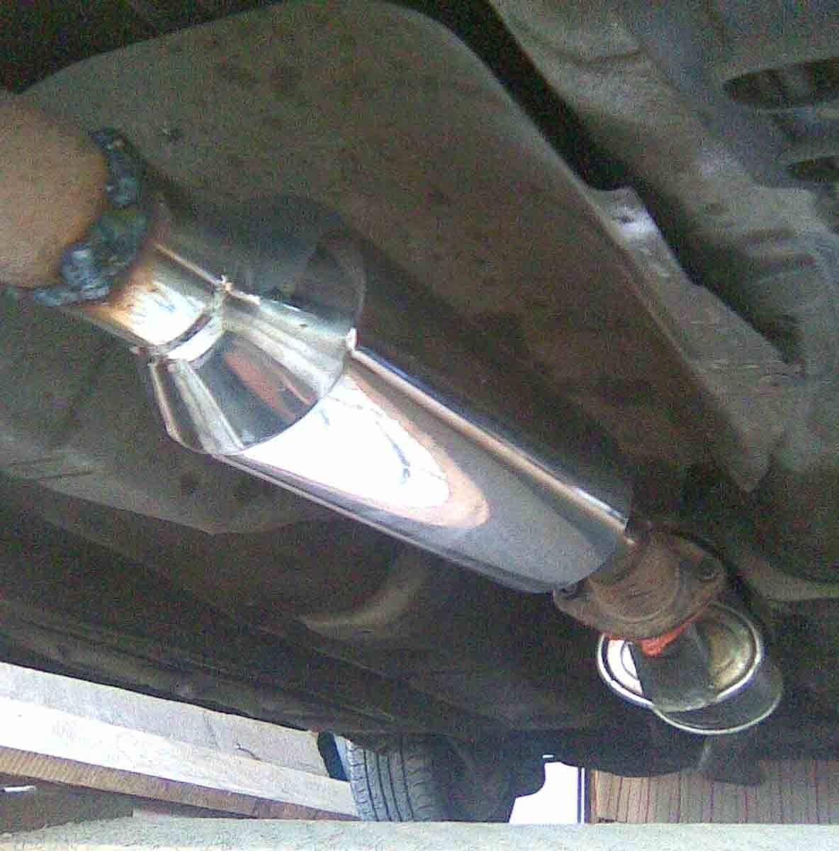

Но счастье длилось не долго – дребезжание резонатора усиливалось, так же стал появляться рев, чем дальше, тем больше и появилось дребезжание при падении оборотов.

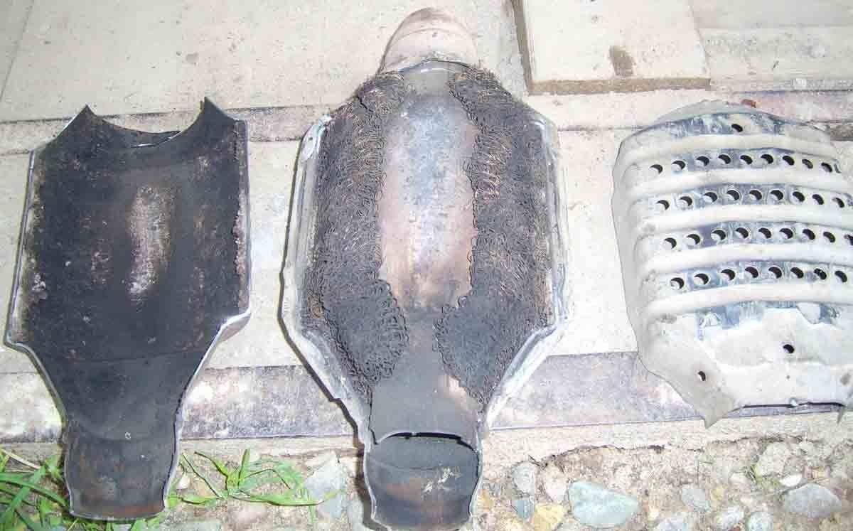

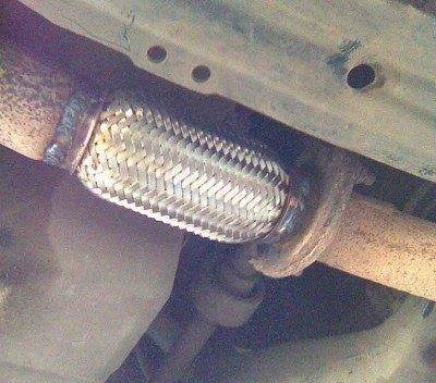

Так как я мечтал о TOYOTE, а не о пердящем тазике, начал с замены резонатора- приобрёл Bosal за 3 косых – результата практически не дало. Тогда вскрыл старый катализатор, вварил в него трубу, вырезал нахер с машины «Нано катализатор» и вварил переделанный старый, как результат шуму стало по меньше, но не Айс. Терпение длилось не долго – пошел по пути Dmitry_R и приобрел данный агрегат: http://www.pro-sport.ru/cms/images/prod ... 0_450.gif(обошелся всего в 1040 руб.), так же вырезал шарнир и вварил гофру Bosal 50х150 по цене 750 руб. И вот оно СЧАСТЬЕ (по крайней мере уже 1,5 месяца) – машинка радует слух как мой, так и окружающих- не то что рева, писка даже лишнего нет, тьфу-тьфу-тьфу.
P.S. Кстати когда врезали спортивный резонатор, сбежался весь сервис- пытать меня, где приобрёл данный шедевр. Dmitry_R респект тебе и уважуха.
Кстати, обратите внимание на фото с "Кишками родного катализатора"-там проложена нихромовая проволока, а это как вариант вместо стружки для чистки сковородок. Но мой совет-ЛУЧШЕ не КОЛХОЗИТЬ.
Если будете приобретать Резонатор ProSport, то надо будет изготовить заглушку М18х1,5 длина резьбы 12-14 мм
