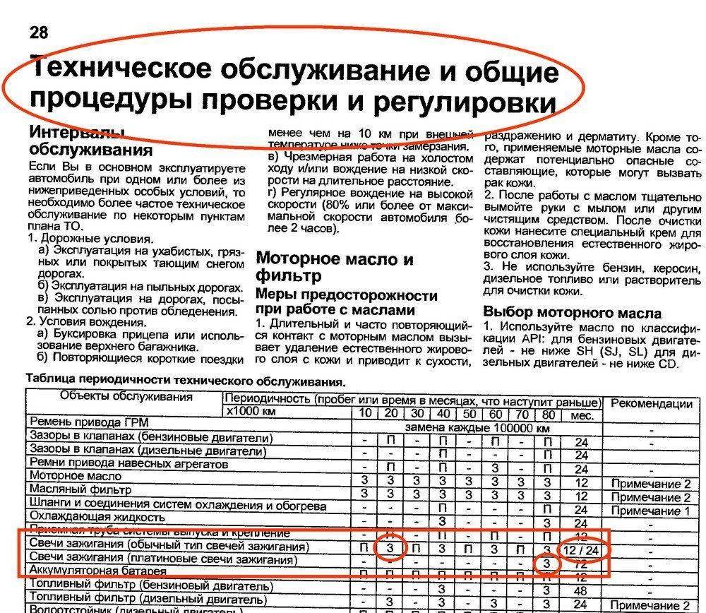

AlexGrom писал(а):
Fred_SPb писал(а):
правда я все равно их меняю раз в году, для профилактики...
Для профилактики чего? Вопрос может показаться с издёвкой, но я действительно не знаю :?
Просто, для профилактики, чтобы знать, что у меня стоят нормальные свечи. Они стоят то копейки, дешевле чем канистра масла.
Ты ж масло меняешь регулярно? И фильтры. И свечи обычные тоже положено менять, раз в 10 тыщ, если память не изменяет.
Изменяет... мне положено раз в 20 тыщ менять... ну и хрен с ним, учитывая качество бензина (хотя оно меня в последние годы радует) я лучше чаще свечи менять буду... помнится в далеком 2003 году я выкручивал свечи с красивым кирпичным налетом... а сейчас ничего, беленькие красивые :)
Комментарий к файлу: Это выдержка из мануала на Ипсум, двигатель триэсэфе
