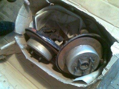

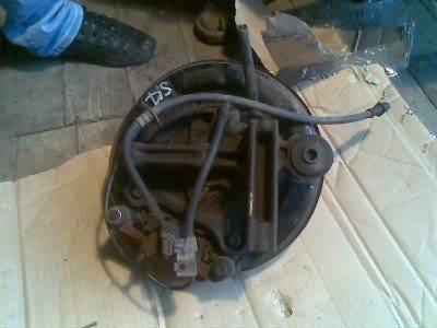

Сама установка не состоялась, но опыт установки в клубе уже есть. А мне пришел комплкт на установку. Думаю что отчет лишним не будет.
предисловие
ЗДТ многие думаю задумывались об этом. И многие как и я думают, что с поиском проблем не будет, вот только решу, куплю и поставлю. Ну как повезет, скажу я вам ) Toyota Curren версии c ABS
Итак если есть АБС то это проще, если нет то придется заморочится с регулятором давления. Потому как на барабаны усилие идет больше то после установки дисковых зад будет перетормаживать, чисто теоритически )
разрушаю мифы
- про Авенсис 1, у него система задних тормозов с гидроручником. А это бюджет в район 20килорублей на сегодняшний день покрайне мере.
- Корона, я нашел только что на полноприводных версиях были установлены ЗДТ, что в нашем случае увы не катит (
- выдержка из другой темы нашего форума, пишет Никита именно он мне и подсказал от какой модели можно приладить.
Никита писал(а):
Ctazzz писал(а):
Levin
не подойдет ни как,потому что там даже диски со сверловкой 4*100
Ctazzz писал(а):
Caldina GT
от этого подойдет только лишь диск и суппорт,т.е. кулак в сборе не поставить
от Авенсиса Серега уже коментировал
Ctazzz писал(а):
абс помоему на всех задних дисковых присутствует
Я тоже думал что с АБС не трудно найти,но был совсем не прав!!!
Ctazzz писал(а):
Дк всётаки во сколько обошлись цену так и не озвучил
Цена везде примерно одинаковая,5т.р. за обе стороны в сборе +-!!!
Итак комплект у меня пришел. Нашел я его на Curren club в Кемерово стоимость болт'ин комплекта 4,5тр (полность в сборе вместе с кулаками ступицами и колодками, одним шлангом и датчиками ABS) доставка гузовозооф 33кг почти 700руб, лушеб жде отправил , не прислушался к Никитосу что они такие тяжелые. Фотки не получается с телефона выудить (
Комментарий к файлу: !
15062010(004).jpg [ 119.13 КБ | Просмотров: 10741 ]
СЯО CDC
Последний раз редактировалось old_Duglas Пт авг 06, 2010 11:02 am, всего редактировалось 5 раз(а).

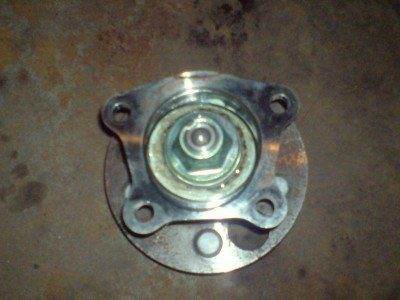

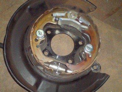

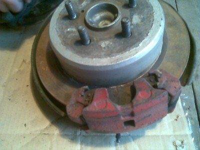

Обещанные фото
Добавлено спустя 7 минут 58 секунд:
Leonid80 писал(а):
Просто интересно откуда информация, что таковой устанавливался на Авенсис 1 ?
За что купили, за то и продали ))) Видать они на столько редкие что про них слухи пускают :D
Комментарий к файлу: пропшиканые WD, будет чем занятся в ожидании маховика =)
15062010(008).jpg [ 139.31 КБ | Просмотров: 10740 ]
15062010(007).jpg [ 112.46 КБ | Просмотров: 10730 ]
15062010(005).jpg [ 123.57 КБ | Просмотров: 10739 ]

Поставил я наконец ЗДТ =)
Кулаки оставил свои (чтоб с датчиками АБС и болтами длинными не заморачиваться. Ступичные подшипники поставил от Curren.
Троссы ручника надо менять, сейчас изучаю их длины, хочу взять от Curren, чтоб уж все с одного авто было.
По ощущениям : АБС пока не восстановил, рука дрогнула и волговский датчик, что предназначался в правую переднюю, был убит. При торможении в пол сцепка всех 4 колес, при плавном торможении машина не клюет :twisted:. Эффективность торможения лучше машина останавливается раньше, а даже 10 сантиметров играют жизненно важную роль.
8)
Добавлено спустя 20 минут 57 секунд:
длины тросов
Toyota Carina-E
длина1 / длина2
левый 1780 / 1488
правый 1727 / 1436
Toyota Curren
длина1 / длина2
левый 1665 / 1399
правый 1627 / 1357
как считаете не короткие будут? 10см разница

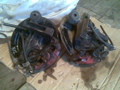

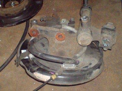

Сегодня прислали мне из Владика задние дисковые тормоза от 2х литровой Короны. Весь свап комплект с тросани,колодками и даже антискрипунами и обрезками всех рычагов. Долго искал,и вот сбылось :)
Состояние очень-очень хорошее,ближе к идеалу. Проблема в том что весь комплект с машины где не было ABS. А мне хотелось бы чтобы она осталась,и причем с новыми ступичными подшипниками :)
Кто нибудь это как либо проделывал?
И какие мысли об этом?
Как звездочку ABS поставить на новую ступицу? Просверлить и запрессовать?
