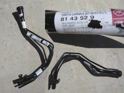

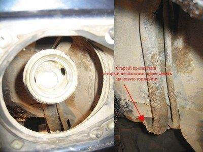

Недавно заменил горловину.
Брал Klokkerholm 8143529 цена 2120 руб.
старую снял - сгнила насквозь. (при снятии главное не упустить троссик открытия лючка - сам упустил, достали спицей с магнитом.)
встала как родная(со старой необходимо снять хомут-крепление).
Всю ржу обработал, новую горловину тоже мастикой намазал.

СообщениеДобавлено: Вт июн 15, 2010 3:19 pm
Сообщения: 1581
Машина: Тойота Карина Е
Sergy
а когда горловину меняешь - там бенз не течет?!
в смысле все равно сколько бенза в баке или на полный бак лучше не заливать?!

ЯросLOVE писал(а):
Sergy
Бенз начнет течь, ежели в баке близко к полному.
У меня литров 15 было :), думаю если и литров 40-45 будет не страшно.

Sergy
Я тоже тросик выпустил, только лазить со спицей не стал-можно через багажник достать-откручиваешь одну клипсу и отгибаешь отшивку.
