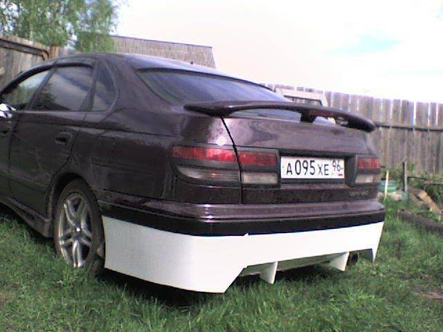

Сегодня начал работу над задним бампером,примерно так должно получиться,качество с сотового,на нормальном лучше бы выглядело.Собрано из пластика от сендвичей,пока на скотче,ну типо глянуть как будет выглядеть.В процессе сборки буду делать отчеты,жаль погода не радует да и времени пока нет

СообщениеДобавлено: Ср май 19, 2010 8:14 pm
прикольно.. а поподробнее можно? какая технология сборки из сендвичей.. и что за такие сендвичи?
СообщениеДобавлено: Ср май 19, 2010 8:27 pm
Сообщения: 2024
Откуда: серов
Сендвич,это материал,из которого откосы при установке пластиковых окон делают,состоит он из двух слоев пластика,между ними пенопласт.Суть технологии такова,отрываем одну часть пластика,какую смотрим по ситуации,они разные по толщине,для бампера я взял потолще,берем ножницы и режем заготовки.Передние ребра например на моем переднем бампере посредине как раз из этого пластика,просто вырезал,согнул где требовалось,внутрь вставил детали из этого же пластика,чтобы он форму держал и скрепил скотчем края,внутри выложил стеклотканью,вообще на словах может непонятно,поисщу фотки процесса,позже закину.Плюс этого способа в том,что не надо выравнивать лицевую часть шпаклевкой,как я делал на первой версии переднего бампера с серединой,это отнимает очень много времени,так как пластик ровный,только перед покраской матануть.Как буду собирать,попробую взять нормальный фотоаппарат и объясню подробнее
СообщениеДобавлено: Ср май 19, 2010 8:33 pm
т.е. его можно чуть подшаманить и на покраску?
СообщениеДобавлено: Ср май 19, 2010 8:39 pm
Сообщения: 2024
Откуда: серов
Шаманить придется только стыки,у меня на лицевой стороне заднего бампера получилось три стыка,которые видно,их замажу шпаклевкой,отшлифую стык,и в принципе все,можно грунтовать :)

На рынке строительном,смотря сколько надо,я например собирал по друзьям оставшиеся после ремонта квартир куски,так как лист идет два на три метра и стоит 2 касаря,есть говорят и за касарь,но качество не знаю не видел.Этот мне переделывать придется,так как я не совсем правильно его собрал и на дешевый китайский скотч прилепил и он по периметру отходит от бампера,к тому же так получилось,что выхлопные газы с глушака попадали в под эту накладку,которую я соорудил и пластик повело.Сейчас вот опять надо где то искать этот самый пластик,чтобы по новому сделать,чего задумал,если не секрет :)
