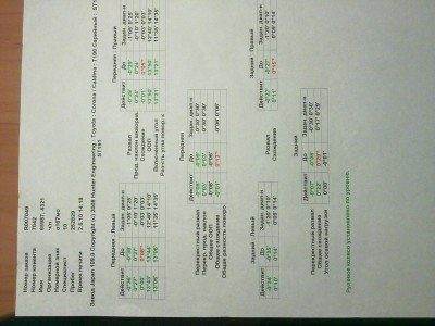

СообщениеДобавлено: Вт июн 15, 2010 6:45 pm
Зарегистрирован: Сб янв 30, 2010 6:23 pm
Сообщения: 139
Откуда: Томск
Репутация: −1 [ ? ]
Делаю в одном сервисе у нас
На стенде Hunter DSP 600
все там регулируется
Вот распечатка
15062010001.jpg [ 223.58 КБ | Просмотров: 1460 ]
DSP600_2.jpg [ 212.62 КБ | Просмотров: 1446 ]
Corona*92 ST191-AEPGK 3S-FE A/T EX-G
