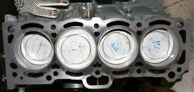

Немного наглядности.
комплект гильз.jpg [ 172.27 КБ | Просмотров: 6808 ]
блок после.jpg [ 269.02 КБ | Просмотров: 6861 ]
блок после2.jpg [ 208.91 КБ | Просмотров: 6849 ]
