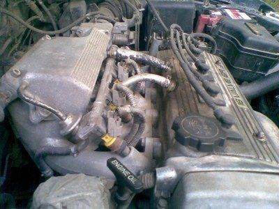

а если я меня такие же форсунки как на картинке, то может кто сказать чьих они будут))))))))))) и какими их можно заменить

Дык номер то на них какой написан? Скорее всего это денсо 23250-15030. По-моему, такие на 3S-FE ставятся. :) И чем эти не нравятся? Переливают?

Сто пудово бош 23250-02020 .....жёлтые а заменить можно на денсо
23250-16150

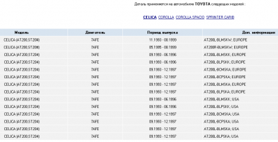

Сегодня приобрёл на разборке за $25/форсунка 4 шт. 16160 (красные, короткий носик, два отверстия - под ними одно), утверждают, что сняли с 7АФЕ. Кто-то ставил на 4АФЕLB? Подойдут? Какая у них производительность - есть информация? Просто последние несколько дней у нас было очень жарко - ок. 37 в тени. Почуствовал "тайну четвёртой форсунки" - провалы в движении, троение/двоение на холостых. Комплектом нашёл только 160. Сегодня не так жарко (25), до разборки доехал без проблем, установил 160-е и на пол-пути домой (~20 км) поймал на светофоре кратковременно (как и раньше с родными) провал на ХХ(троение/двоение). До 80 вроде нормально, дальше до 100 - трудновато, после100 не пробовал - негде. Озадачился. Родными были синие 02030. У кого какие мИсли? :cry:
Да, это с 7A-FE. У меня сейчас именно такие :)

Вот что выдал Экзист по 16160:
КариныЕ в списке нет! В чём отличие двигателей 7АФЕ на Карине и других Тойотах?
В КаринеЕ датчик обедненной смеси, в прочих - обычный кислородник, независимо от линберности двигателя :)
Но производительность форсунок одинакова. Вроде бы :)
