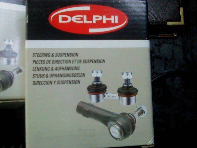

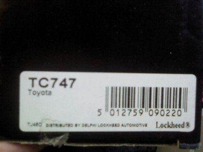

Вот и пришла пора замены ш/опор :) На старых отъездил 62,5 тыс км и неизвестно сколько до меня их ездили (производителя посмотреть забыл :? ). Справа люфт появился :( Заказал себе DELPHI TC 747 по 550 р/шт у знакомых (в экзисте по 750 :evil: ). Вообще в последнее время стараюсь в качестве эксперимента ставить з/ч этой фирмы. Цена - нечто среднее между бюджетными, типа RBI - Hanse - CTR, и оригиналом. Если учесть, что стойки DELPHI на англичанки шли оригиналом (их качеством я исключительно доволен, первая стойка (паравая задняя) вылетела только на 290-й тысяче :o ), и предположить, что качество остальных деталей хотя бы чуть соответствует надежности стоек, то хочется верить в долговечность всего остального :twisted:

Евген
если шаровая стучит, она может сложиться как на жиге?
+ поставишь отпишись, как ходит ибо после сборов буду менять....

Евген
ну как ходят?
народ Delphi TC747 брать
или лучше
555 SB-2992
или
CTR CBT-40?!
СообщениеДобавлено: Ср июл 28, 2010 12:01 pm
Слушай, нормально ходят. Правда я на них всего 2-3 тысячи накатал. Это для любых шаровых не срок. Вот когда проеду 40-50, тогда можно что-то говорить. CTR подешевле будет, но я уже писал что Делфи теперь стараюсь ради эксперимента все ставить. Проверю, так сказать, качество на себе.
