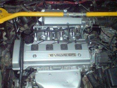

В общем я только что с пробной поездки вернулся. Ничего не могу сказать как едет,все вроде так же,оборотов больше 2500 не давал,обкатываю. Одна лишь пока разница заметна: Я НЕ СЛЫШУ ДВИЖКА!
Это примерно как с дизеля на бензинку сел! Движок работает так тихо,что слышно как щелкают форсунки! Всегда удивляло как это люди их слышут,теперь понял :)
И на мой взгляд главная причина этой тишины в том что ГБЦ стоит с пробегом около 100тыс.км,всеж износ постелей распредвалов еще мал,и шум минимален

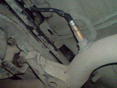

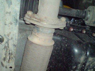

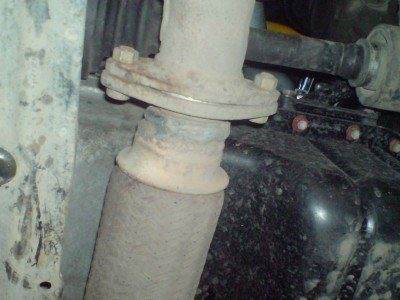

Я выпуск до катализатора,с помощью сварки,поменял на Королловский по совету очень умного человека,чтобы получить полноценные 114 сил. А так можно было бы родной оставить. Причем LBшный выпускной коллектор шел и на обычные движки,правда сил там 105,и лямбда однопроводная
Лямбду поставил Бош с Таза. Т.к. места на штанах для нее не нашлось,врезал в изгиб до катализатора. Все работает,ошибок нет. Резьба на лямбде 18 с шагом 1.5,сделал из подходящей гайки вставку и приварил

Лямбда.JPG [ 163.74 КБ | Просмотров: 11215 ]
Сварной шов между новыми штанами и фланцем от старых.JPG [ 170.65 КБ | Просмотров: 11217 ]
Под капотом не такой он и новый.JPG [ 203.23 КБ | Просмотров: 11238 ]

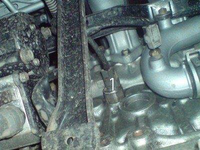

Можно в принципе и впускной коллектор оставить LB,только тогда нужно искусственно заблокировать доп.заслонки в открытом положении. А еще лучше их разобрать,выкинуть,а дыры аргоном заварить. А выступ для завихрения в головке думаю не помешает,работает же LB программно и в обычном режиме.А лямбда однопроводная,скажу по секрету,ставится еще и в сам LBшный коллектор. Там заглушку выкрутишь и её поставишь,даже варить ничего не надо
Agentandrik писал(а):

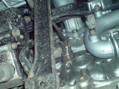

в моём случае вроде как вместо трамблёра модуль стоит, точно не помню, такое могёт быть? и есть ли на нем датчик детонации или нужно самому его ставить?
Я уж образно сказал "трамблер",а так и вправду его зовут "модуль зажигания". У меня сейчас тоже такой. Датчик детонации должен быть на блоке с того двигателя что ставить будешь
Комментарий к файлу: Вот он под цифрой 1,над стартером
Датчик детонации.JPG [ 224.66 КБ | Просмотров: 11219 ]

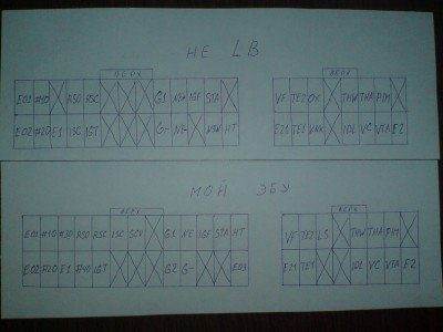

Пункт номер 1: желательно вскрыть оба ЭБУ чтобы переписать названия контактов,которые есть на плате около каждой ножки. И по проводам,которые подходят к ЭБУ вычислить какие контакты используются,какие нет. В моем букваре немного было не точно и несовсем понятно,этим способом мне показалось проще
СообщениеДобавлено: Пт май 28, 2010 11:41 am
При сравнении получилось что 12ти пиновая фишка полность идентична на обоих ЭБУ,поэтому я её больше не упоминаю. Остались 26ти и 16ти пиновые разъемы. Вот их контакты(в моем случае)
Контакты ЭБУ.JPG [ 151.33 КБ | Просмотров: 11227 ]

СообщениеДобавлено: Пт май 28, 2010 12:27 pm
Как видно по схеме не такие уж и большие изменения нам предстоят
Начнем с 26ти пинового: удаляем из фишки контакты #30( третья форсунка),#40(четвертая форсунка),SCV(управление клапаном LB заслонок) и Е03(масса) они нам не нужны. Вытаскиваем контакты ISC(на клапан повышения ХХ при включении кондиционера. Даже если нет кондиционера переместить нужно) и HT( масса на обогрев лямбды) и перемещаем их на новые места,согласно схеме. На новых мозгах появился контакт NSW( выключатель запрета запуска(хотя мозги и не автоматные)). Его соединяем с контактом STA(стартер) и с этим разьемом все. Контакты G1,G2,NE и G- идут на трамблер и превратятся в контакты G1,G-,NE+ и NE-
На 16ти пиновом разъеме появился новый контакт KNK(датчик детонации). Это и есть провод от датчика детонации,его надо будет тянуть(экранированный). Контакт OX на новом блоке выполняет функцию копалса LS на старом(сигнальный провод бедного датчика превращается в сигнальный провод лямбды),поэтому тут ничего не трогаем. С проводкой и расниновкои ЭБУ все. Будет наверное только трудно это в салоне делать. Я по этой причине косу из салона и вытащил.

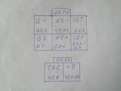

Ну вот нашел полчаса свободных,расскажу что под капотом нужно делать.
На датчик детонации провод,который мы сделали от ЭБУ накинуть. Это раз. Проводку на бедный датчик даже не трогаем,там хватит и длины,и все пины совпадают.
По поводу трамблера.
Мы имеем ненужную теперь фишку с коммутатора с пятью проводами:
IGF(бело-красный)
IGT(белый)(в букваре он почему-то называется IG+,опечатка)
+B(черно-оранжевый)
TAC(черный)
COIL(черно-белый)
И фишку на трамблер с четырьмя проводами:
NE(синий)
G1(красный)
G2(желтый)
G-(черный)
Ну и нам нужно вынуть пины и сделать новые фишки на новый трамблер. Одна 6ти пиновая,другая 2х
Получаем: 6ти пиновая:
G- из старой G2,цвет желтый
G1 из старой G1 цвет красный
NE- из старой G- цвет черный(от трамблера)
NE+ из старой NE цвет синий
IGT из старой IGT цвет белый
IGF из старой IGF цвет бело-красный
И 2х пиновая:
TAC из старой TAC цвет черный(из коммутатора)
+B из старой +B цвет черно-оранжевый
Фишки на трамблер готовы :)
Оставшийся контакт COIL- шел на катушку зажигания,и нам больше не нужен. На катушку фишка тоже не нужна,но там есть плюс от зажигания,поэтому желательно заизолировать.
Вообще лучший вариант расплести отводы косы на трамблер,коммутатор и катушку,и сделать все аккуратно по новой. Паять ничего не надо,просто пины местами менять,длины проводов хватает.
На фото фишки на трамблер не ,со стороны проводов

соцветность проводов:
Новый-Старый
Белый-Чёрный (нагрев)
Чёрный-Синий(плюсовой сигнал)
Серый-Белый(земля)
Добавлено спустя 5 минут 13 секунд:
Ну вроде и все. Если кому понадобится,можете задать вопросы,отвечу,подскажу,по мере своих знаний :)
Ну вроде и все:)
Комментарий к файлу: Это вид со стороны проводов! Как и все предыдущие!
Разъёмы нового трамблера.JPG [ 119.96 КБ | Просмотров: 11205 ]
То есть ЛБ коллектор придушивает мотор?Вопрос в чем,если на дрыгатель ЛБ поставить выпускной коллектор с STD он тоже чуть мощней станет?
