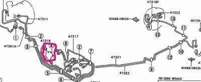

А у нас(на японках стало быть) только ограничитель давления
image3.jpg [ 42.14 КБ | Просмотров: 10713 ]
СообщениеДобавлено: Чт апр 09, 2009 1:24 am
Вот Фред и плюётся, дескать европейцы придурки и колхозники: ненужные элементы внедряют в тормозную систему, только портят японские конструкции. %-)))

СообщениеДобавлено: Чт апр 09, 2009 9:44 am
Beso
Как думаешь, вот у меня только ограничитель давления. АБС нет. Должны ли задние колеса тормозить на юз?

Алексей60 писал(а):
Beso
Должны.

так он нужЁн всё-таки или нет,может мне тогда сейчас магистраль вести мимо него напрямую?
Ну если стоит значит нужен. Думаю если его устранять, то надо ставить распределитель (тот который на моторном щите) от японки. Но это опять же при идентичности ГТЦ... слишком много факторов...

СообщениеДобавлено: Чт апр 09, 2009 4:36 pm
Сообщения: 419
Пётр писал(а):
между задними колёсами
На машине 97-го года? Совсем вряд ли. А если с АБС - то тем более.
Думается, что только тот самый ограничитель давления на моторном щите. И всё.
Вот!! Beso, я как раз о нём говорил! Тот который на моторном щите!!!
Как его отрегулировать (на сколько щелчков градусов или что там еще) чтобы не переборщить?
А то юза задних я не видел ни до ни после замены колодок и тросов! :oops:
СообщениеДобавлено: Чт апр 09, 2009 4:45 pm
Ни разу не регулировал и не имею сведений о возможности его регулировки "неразрушающими методами". Думаю, что принципиально это сделать можно, но без манометра и гидравлического насоса (как минимум) не обойтись.
Нет, "разрушающими методами" лучше туда не лезть. тормозная система всё-таки.
Просто я думал, что он регулируется...
Будем так ездить. Раньше вообще задних тормозов не было, так я об этом случайно узнал )))
СообщениеДобавлено: Чт апр 09, 2009 6:36 pm
Сообщения: 1347
Он не регулируется, только проверяется величина ограничения давления в задних тормозах.

Вобщем я тоже в теме этого топика - почти нету (очень слабые) задних тормозов. Ручник работает в норме. Неделю назад из-за этого не прошел ТО. Самостоятельно прохожу ТО четвертый год. Первые 2 года мне везло на мастерилу на ТО - он ,видя что задняя ось не стопорит стендовые барабаны, дотормаживал в юз ручником чтобы галка в контрольном листе пропечаталась. А в прошлом году я нарвался на другого мастера - иди , грит, делай задние тормоза. Я как честная Маша, поменял тормозуху на спец.автомате по замене жидкостей. Попутно заменил один задний тормозной цилиндр (при прокачке отломили прокачной штуцер и для скорости чтоб не ждать новый штуцер и не высверливать обломок, я купил новый цилидр. Повторно приехал на ТО - ситуация не изменилась - задних тормозов не было. Мастерила сказал ,что талон он мне выдаст, но больше я у него ТО без задних тормозов не пройду.
В этом году я решил сам прокачать тормоза, жидкости всего год, при моих пробегах она еще как слеза. Опять отломил прокачной штуцер, теперь уже на другом заднем цилиндре. Заказал в Экзисте сразу 4 штуцера по одному на кажое колесо. Теперь жду.
Так вот что удалось выяснить по поводу регуляторов и ограничителей тормозных усилий. На ранних выпусках (примерно до 94г) похоже ставили именно регулятор (т.н. колдун) с пружинками под задней осью. Вот его как раз и можно было самостоятельно регулировать. Правда неправильная регулировка чревата...
На поздних выпусках (как у меня) ставили простой ограничитель торм.усилий (который на моторном щите). Он вне зависимости ни от чего (хоть тонну цемента грузи в багажник) просто уменьшает давление в задних тормозах относительно передних в определнной пропорции. Кострукция этого ограничителя в месте коннекта задних тормозных трубок представляет собой подпружиненный шток или шарик. Теоретически изменением длины, жесткости пружины можно регулировать усилие на задних тормозах. Можно совсем викинуть эту кострукцию (пружину и шток). Тогда тормозное давление по осям будет 50/50, что нежелательно - задок в юз включится раньше и соотв. получает плохо контролируемое торможение (занос). Хотя ТО в таком раскладе проходим без проблем.
Но все это лирическое отступление.... А на практике задние тормоза ДОЛЖНЫ брать в юз. Правда при гораздо большем усилии на педали.
Для справки: стоимость нвого ограничителя давления в Экзисте около 4тыр.
З.Ы. Жду штуцера и будет вторая серия...)
З,З.Ы. Кстати еще на ТО завернули мои САТовские хрустали. По форме пучка 52' вниз (гляньте карту ТО) не прошли. Вернул родные.

Хотя юза на задней оси так и не было. Я проверщику показал распечатку схемы моей тормозной системы, объяснил работу ограничителя усилий на моторном щите. Сказал что я конечно могу выкинуть из ограничителя шток и пружинку для того чтобы задок на стенде тормозил в юз. Но тогда это - несанкционированное внесение изменений в конструкцию транспортного средства, а это запрещено правилами! Вот так. Он стиснул зубы, юзанул заднюю ось ручником и отдал мне карту ТО с пометкой ИСПРАВНО.
Получается что при исправной тормозной системе на моделях без АБС с задними барабанными механизмами усилия, развиваемого на заднюю ось недостаточно для торможения в юз на проверочном стенде. Возможно в дорожных условиях, когда при экстренном торможении задок разгружается, юз все-таки будет. Но проверить это пока не довелось.
