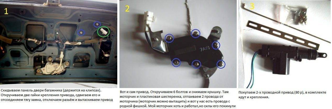

История такая: Стал через раз открываться электро замок 5-й двери(универсал), а потом и совсем перестал. Снял, разобрал, электромотору хана - т.е. он чуть пытается повернуть, но не может. Можно ли купить, либо сам моторчик, либо всборе. На exist'е не нашел, мож кто вкурсе, подскажите?
Кстати, на моторрчике нормер 7A084 и написано Japan - не пробивается по каталогу.

Найти родную зап часть не удалось, пришлось приколхозисть привод замка от ВАЗа - работает.
Цена вопроса 80 р. :roll:

69150-21020 по экзисту называется привод силовой по мойму рубля 3 стоит,глянь в емексе

За 3 тыр меня жаба сьест совсем...Спасибо за номерок.
А вот собственно и отчет по замене.
Рис7.JPG [ 137.48 КБ | Просмотров: 6952 ]
4-5-6.jpg [ 189.19 КБ | Просмотров: 6948 ]
1-2-3.jpg [ 171.63 КБ | Просмотров: 6983 ]

Привет. У меня сломалась личинка на пятой двери, поставил такойже привод и вывел клавишу открывания на приборку, так теперь без помощи сам открыть не могу))), т.к. при нажатии на клавишу - привод срабатывает, но от тяжести двери собачка все равно придерживает дверь(эффект плохо закрытой двери), как на ваших каринах устроен механизм отталкивания?

ivan899
Когда был нормальный замок, багажник открывался просто - нажимая на личинку замка, тянешь дверцу багажника. Т.к. личинку пришлось удалить из-за её поломки, я поставил простой привод на тягу замка как у ToXa, а привод, при подаче напряжения, тянет тягу и отпускает её через долю секунды. Получается, что дверца только приоткрывается, приходится просить кого-нибудь нажать на кнопку на приборке, а сомому тем временем тянуть дверцу на себя))). Вот я и спрашиваю, как на других универсалах открывание устроено - может пружина есть какая, которая дверцу отводит немного от замка при открывании.[/b]
У меня калда, но думаю на карине-е аналогично устроено. у нас открываешь заднюю дверь ручкой. в районе подсветки. а актуатор цепляется к блокировке двери. В принципе если ЦЗ срабатывает, то дверь разблокируется и можно открывать её рукой.

Понял, на более новых версиях на пятой двери стоит полноценная ручка как у обычной двери, а у меня только личина, надо колхозить что-то.
