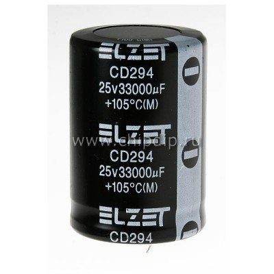

ribalov75 писал(а):
Nick писал(а):
ribalov75 писал(а):
мне просто интересно,у кого + с мафона сидит прямо на аккуме,у них тоже притухает во время запуска?
нет.
ВОООТ!!! тоже себе хочу!
Толстые провода до аккумулятора, и параллельно магнитоле кондёр можно повесить 10 000 мКф x 25v (А ещё лучше 33000 мКф). Если без внешних усилителей то должно быть очень хорошо.

Mouflon писал(а):
Толстые провода до аккумулятора, и параллельно магнитоле кондёр можно повесить 10 000 мКф x 25v. Если без внешних усилителей то должно быть очень хорошо.
кондер параллельно на силовые провода?
какую роль он играет?
спасибо! а что делает кондёр и почему без него нельзя :? ? вопрос дилетанский,но см. мою подпись...... :?

ribalov75 писал(а):
Без него можно. А кондёр помимо того что дополнительно сглаживает питание. т.е. когда скажем врубил магнитолу на всю катушку идёт скажем какой ни будь удар барабана, и в этот момент у тебя потребляемый ток сильно увиличивается, напряжение на выходной микросхеме соответственно уменьшается и начинается так называемое клиппирование, когда сигнал идущий на динамики представляет собой не то что подали на вход микросхемы усилителя мощности, а некое обрезанное подобие...
но кондёр - оно не обязательно...

Mouflon писал(а):
ribalov75 писал(а):
Mouflon писал(а):
А 2 провода на плюс
причём на 2 разных плюса! для памяти плюс должен быть постоянный и не зависеть от замка зажигания,а силовой плюс как раз должен включаться при повороте ключа в первое положение.
да, но это в зависимости чего хочется получить. меня например не радует слушать музыку в машине с ключом в замке. Может быть и параноя, но я для себя ставил всё время постоянное подключение магнитолы к + во всех машинах...
ribalov75 писал(а):
Nick писал(а):
нет.
Что то типа такого Изображение
Лучше не типа, а такой :D
