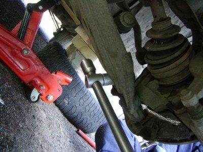

СообщениеДобавлено: Ср июн 02, 2010 12:03 am
Сообщения: 2906
Откуда: город_32
Машина: Car-E->M6-GH wagon
На домкрате - без монтажки...с напарником
Без домкрата - с монтажкой...в одно лицо :)
Mister ToCaE писал(а):
Фотоотчёт бы....... :?
Я Вас умоляю, коллега... :D

СообщениеДобавлено: Ср июн 02, 2010 12:54 am
Сообщения: 2618
Репутация: 101 [ ? ]
Фотоотчёт бы.......
Комментарий к файлу: Вот сюда вставляете и смотрите есть люфт или нет.
dsc00108_678.jpg [ 285 КБ | Просмотров: 7905 ]

СообщениеДобавлено: Ср июн 02, 2010 9:32 am
Сообщения: 1773
Репутация: 44 [ ? ]
Машина: Camry
Год выпуска: 2007
дядя
Объясни по подробней
download.jpg [ 421.28 КБ | Просмотров: 7925 ]
СообщениеДобавлено: Ср июн 02, 2010 9:35 am
Сообщения: 302
Откуда: нижний новгород
бляха,он же стрелкой указал где шевелить 8)
