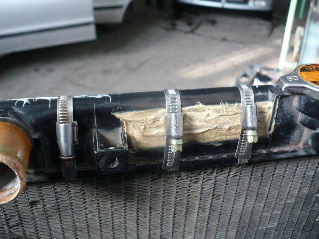

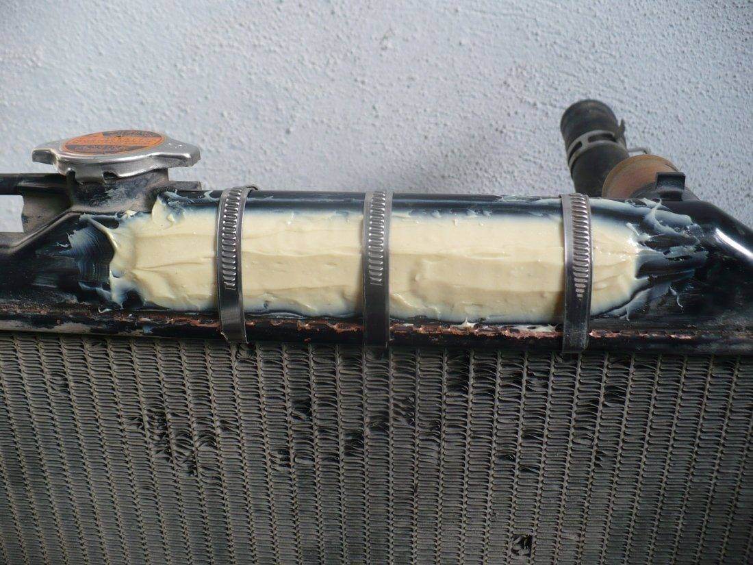

Клеил радиатор http://carina-e.ru/viewtopic.php?t=220& ... &start=200 с краю стало отходить и и мокнуть проехал 19 тыс.
Решил ещё раз заклеить , пока на новый денег нет. Крышка новая.
Пока клей не полностью высох поджал его хомутами , да так и оставил, посмотрим на сколько сейчас хватит

СообщениеДобавлено: Пн мар 01, 2010 10:03 am
Сообщения: 3061
Evgen66
http://carina-e.ru/viewtopic.php?t=1865 ... start=1200
CARINA E 3SFE 1993 - продана
AVENSIS AT22, 3SFE SOL 2001
www.plus-kostroma.ru
СообщениеДобавлено: Ср мар 03, 2010 1:21 pm
Сообщения: 1319
Откуда: 66 регион. Пышма
Роман44
Спасибо , попробую так поездить и копить на новый :wink:

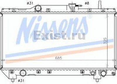

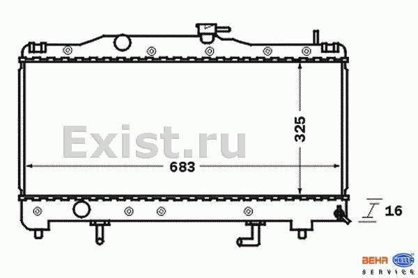

CRIMSON
Ну я как бы и не говорил сколько она в закупке :wink:
префикс а у Ниссенс для автомата, у меня на складе есть 2 радика 838 с буквой и без))
СообщениеДобавлено: Сб апр 24, 2010 12:30 pm
Лев писал(а):
838А это дания для автомата
У меня механика, а этот встал :)
СообщениеДобавлено: Сб апр 24, 2010 12:33 pm
Зарегистрирован: Сб май 31, 2008 10:59 am
Сообщения: 529
Откуда: SPb, Просвет, Старая Деревня
Вот и посмотри чего на коробке написано, для каких трансмиссий? :wink:
Ниссенс вообще не делает радиаторов для 1,6 автоматов. Для автоматов на нижнем бачке еще один подводящий патрубок стоит.
Аналогично
