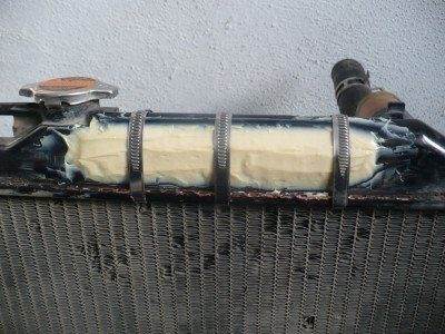

Клеил радиатор http://carina-e.ru/viewtopic.php?t=220& ... &start=200 с краю стало отходить и и мокнуть проехал 19 тыс.
Решил ещё раз заклеить , пока на новый денег нет. Крышка новая.
Пока клей не полностью высох поджал его хомутами , да так и оставил, посмотрим на сколько сейчас хватит

Спасибо , попробую так поездить и копить на новый :wink:

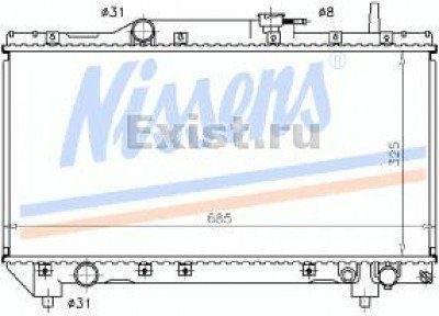

Mr_Nuke писал(а):
Сегодня заметил, что среди аналогов, NISSENS идет с двумя номерами 64838A и 64806. Вот что я нашел на форумах.
Если не ошибаюсь Ниссанс разных производителей бывает.Есть вообще левак, а есть хорошего качества. Думаю визуально при покупке можно понять , да и по цене то же.
Из неоригинала Nissens, но покупать только с зигзагообразными сотами, фольгированный не брать.
Мой печальный опыт: покупал год назад в магазине - качество отличное, соты прочные (зигзагом) (керхером промываются без проблем и повреждений), пластик бачков качественный. Увы, недавно попал в аварию, сейчас восстанавливаю. Там где брал раньше Nissens, в этот раз не оказалось, была Auradia дешевле, но фольга((((
Решил заказать Nissens через экзист, отвалил 5200р.... пришел фольгированный фуфел хотя упаковка фирменная, наклеечки на бачках качественные , код детали без буквы А (есть мнение что эта буковка в коде показывет китайское происхождение). Пластик качеством похуже и немного другой формы, патрубки одинаковые.
Источник: http://www.audi-club.ru/forum/showthread.php?
На скок я понял, зигзагообразные соты именно С буквой А

Mr_Nuke
806 это китайский
838А это дания для автомата
838 даня для механики..

838А - для механики по моим каталогам

префикс а у Ниссенс для автомата, у меня на складе есть 2 радика 838 с буквой и без))
Вот и посмотри чего на коробке написано, для каких трансмиссий? :wink:
Ниссенс вообще не делает радиаторов для 1,6 автоматов. Для автоматов на нижнем бачке еще один подводящий патрубок стоит.
У меня механика, а этот встал
Аналогично
