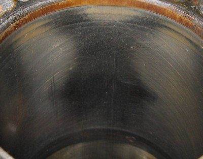

Знающие скажите мнение, занялся капиталкой, сняли бошку, цилиндры все четыре имеют такой вид.
Получаемый зазор цилиндр поршень 0,095 в среднем...Получается новый двигатель, только хон чуть сошел...
Короче поршни ставить новые или нет? Хотя вопрос наверно странный :)

Судя по зазору,оставляй все как есть. Могу посоветовать лишь обратить внимание на поршневые пальцы. На них выработка начинает возникать,и из-за этого звук дизельный при прогреве

Бывший хозяин признался , что двигатель был перегрет, кольца пластилиновые были.Маслосъемные вусмерть залегшие и т.д. На шатунных вкладышах задиры-потертости нормальные такие. Это маслоголод или следы перегрева? Завтра колено вынут, померяем.
А в Вашей практике были изношенные маслонасосы 4АФЕ? Заменить его уже до кучи.
СообщениеДобавлено: Пн апр 19, 2010 8:41 am
На шатунных задиры вряд ли от перегрева,больше они от маслоголода страдают. Вал мерять,насос желательно поменять,или проверить тщательно. Хотя адекватно его проверить можно лишь на рабочем движке. Не столько вероятность износа насоса(хотя это тоже бывает) как то что клапан на нем из-за грязи подклинивает

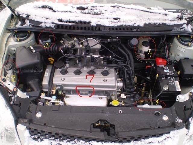

Какие мысли по поводу фото этого движка?

китайский автомобиль не помню какой марки. взятый у японцев)))
не лб.
на счет таких движков в курсе джампер. и темку он хотел создать. но вот че то тишина от него почему то.
СообщениеДобавлено: Пн апр 19, 2010 12:25 pm
:) угадал
Это Geely MK. Движок слизан с серии А.

Колено в нулях(ну как так можно делать блин я не знаю :o ), а вот поршень-палец всеж одна пара постукивает после "заморозки", что подтверждалось характерным "дизелением" время от времени. Промерю.
Головка в норме, но стучек на прогреве меня бесит, очень похоже на распредвал, но ничего не обнаружил, постели без каких либо следов потертостей.
