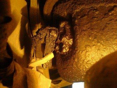

Да и к тому же толку от давно отработавшего и оплавившегося внутри катализатора никакого! Все равно он ничего не доокисляет только мешает нормальной работе двигателя... Кстати, Бесо, а мог ли быть удаленный катализатор каким-то образон связан с тем что у меня крышка картера постоянно маслянная? особенно много масла там где датчик в картере какой-то стоит (с левой стороны если смотреть на машину спереди) вот тут фотка собственно его.
И еще вопрос, действительно ли плохой выхлоп может довести до капиталки как утверждали мастера???

если тупо верить мастеру, то это может довести до капиталки.
СообщениеДобавлено: Вт сен 16, 2008 10:40 pm
Ищи, где течёт масло. Например, из-под уплотнения того самого датчика уровня масла. :-)
Вследствие закупоренности выхлопа увеличивается количество прорывающихся картерных газов. Если ещё и система вентиляции картера болеет, то может поддавливать изо всех щелей масло наружу.
Причиной капиталки забитый выхлоп вряд ли может быть, хотя...

Ну если логику включить то есть в этом доля истины. Если выхлоп выходит плохо, то создается избыточное давление внутри движка, приводящее как минимум к избыточному жору масла...
