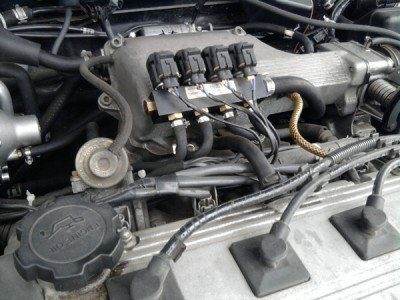

к сожалению, отсоединить и проверить этот шланг на моей машине без демонтажа некоторых частей ГБО - не представляется возможным..... :(

ribalov75, так все запущено?
СообщениеДобавлено: Сб мар 06, 2010 5:18 am
Сообщения: 1030
Откуда: Германия
Машина: Toyota Picnic
ну да...... :(

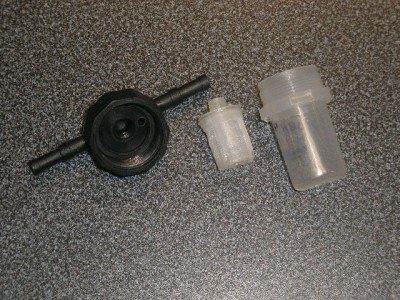

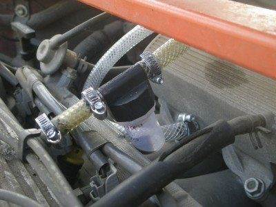

По примеру Валентина (SoVa), тоже решил прилепить фильтр на вентиляцию картера.
Сделал из очень дешевых и подручных материалов за пару минут, пока временную конструкцию, дабы поглядеть, есть масло или нет.
Только трубку надо брать только армированную, иначе вакумом её плющит. (проверять на сильно прогретом моторе)
Пока испытывал конструкцию, 5-10 мин на холостых, уже пошло масло (хорошо видно на фото) :o
Походу ставил не зря, поездим посмотрим, как будет быстро набираться, если что - переделаю капитально.
PS Попутно поменял уплотнительную резинку клапана вентиляции (оригинал), т.к. старая рассохлась и была "деревянная", и масло понемногу подтекало.

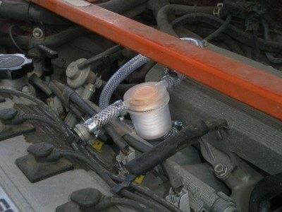

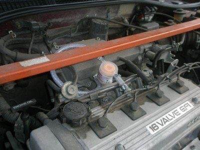

Поездил с фильтром неделю, а масла в нем нет. Присмотрелся, он сам внутри промасленный и масло почему то проходит сквозь него дальше по шлангу. Вывод: фильтры такого типа не подходят!
Пару дней назад поменял его на другой копеечный фильтр-отстойник (см. фото ниже) И бинго, он сразу начал набираться маслом.
Ставил я его так, что бы вход был через центральную трубку вниз, а выход сверху (на потолке). Фильтровальную сетку вырезал ножницами, дабы не было сопротивления потоку. Теперь посмотрим как быстро будет наполняться.

СообщениеДобавлено: Чт мар 31, 2011 5:43 pm
Как художник художнику скажу - его там и не будет, а если будет, то грамм 5.
Помнится, БелыйГусь также увлекся этой идеей по совету кого-то с Toyota-club.net. Можно его спросить, где тот фильтр, который он устанавливал и сколько в нем было масла?
http://carina-e.ru/viewtopic.php?p=17263#17263
СообщениеДобавлено: Чт мар 31, 2011 5:54 pm
Виктор77 писал(а):
его там и не будет
А как тогда быть с тем маслом (на фото) которое набралось за 10 км пробега?
