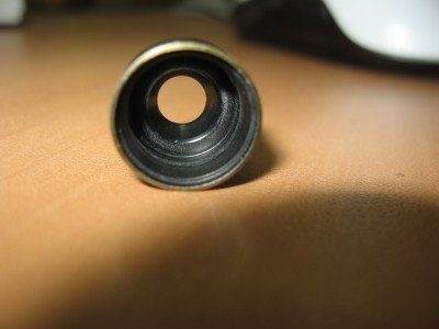

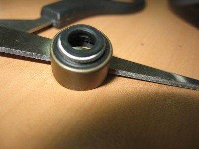

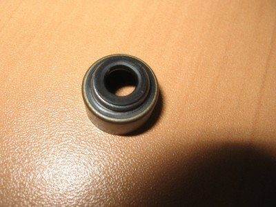

Пришел мск MV122 типа от мусаши. Выглядят вполне добротно, я б даже сказал на 5 с "-". Почему "-", да потому что опозновательные знаки отсутствуют напрочь, либо стерлись при транспортировке  . Резина вмеру упругая, чиёрная, имхо - такая и должна быть. Обратите внимание на запресовку, доволно широкая кайма, по сравнению с другими, кмк. Внутри ободок под посадочное место на втулке.
Тут же выложу фотки уплотнительных колец в соединении вып.коллектор - штаны (пакетики запаяны "мама не горюй").
Вообщем вот, буду ставить на выпуск, на впуск еще не решил. Пробиваю у манагера ТНО, завтра должен отписаться (там еще вопрос по комплектности просто).
Я на работе поэтому фотки вечером с домашнего залью.
ЗЫ: Евген
Я 122 за 34р/шт взял

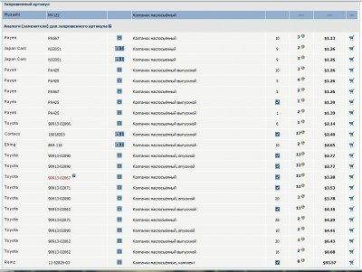

Enakin писал(а): MV122
А в Украине такого нет. Поинтересовался я у Экзиста номерком "MV122" и вот что получил в ответ:
