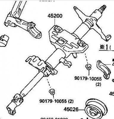

Кто на англичанках менял втулку на рулевой колонке?
Судя по каталогу Экзиста, она не разборная.
Какие бывают вообще варианты замены колонки и сколько может стоить в столице живая б/у?

Скорее всего он вместе с колонкой в сборе, а так вообще то вечный, по крайней мере на него жалоб я не слышал.
Не не фига, посмотрел сейчас на своей же фотке, отдельно от колонки

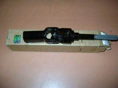

Сообщения: 2618
Репутация: 101 [ ? ]
PageUp писал(а):
2300 самое дешевое!?
PageUp,надо активно принимать участие в клубной жизни и будешь знать "рыбные" места,где вот такая красота стоит в половину дешевле. :wink: :)
а как на ощупь? прилично исполнено?
СообщениеДобавлено: Вс апр 11, 2010 10:24 pm
Сообщения: 2618
slk писал(а):
Серый, 100% не хуже того,что можно сделать из крестовины от тазика :wink:
