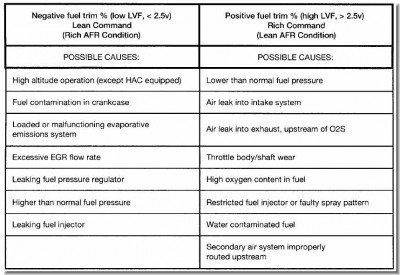

forsash писал(а):
во время работы ос -коррекция падает на уровень обеднения смеси у меня с 2.5в до 0.94-1.25в на хх...Кстати так-же режим включается и во время движения при неподвижно нажатой тапке но уже гораздо меньше обедняет.....с 2.5 до 2в
Вот почитайте, что пишет Тойота о причинах обеднения и обогащения смеси.
Вот только она не пишет, что если поставить нештатные форсунки с чуть большей, чем у штатных, производительностью, то это тоже приведет к уменьшению Коррекции. Потому что у Тойоты и в мыслях не было, что кто-то форсунками будет жонглировать :)
У меня форсы штатные, а мог я увеличить их производительность чисткой, ну смыл какой-нибудь нужный слой.....Хотя когда лил за 15 сек, вроде укладывался в букварь....
Да, а можно таблицу корректно перевести...Плиззз-а то в языках не силён... :oops: Так бы скопировал в переводчик, дык нельзя - графика.....
Ну что-то и мне понятно....утечка в инжекторе, давление топлива больше нормального ,утечка регулятора топливного давления(куда, чего), и ......топливное загрязнение картера.

Вот
Код:
negative fuel trim
lean Command
Possible causes
High altitude operation ( except HAC equipped)
Fuel contamination in crankcase
loaded or malfunctioning evaporative emissions system
excessive EGR flow rate
Leaking fuel pressure regulator
Higher than normal fuel pressure
Leaking fuel injector
Positive fuel trim
Rich Command
Possible causes
Lower than normal fuel pressure
Air leak into intake system
Air leak into exhaust, Upstream of o2s
Throttle body / shaft wear
High oxygen content in fuel
Restricted fuel injector or faulty spray pattern
Water contaminated fuel
Secondary air system improperly routed upstream
Мой переводчик перевел все не понятно :(

Попробую перевести:
Отрицательная топливная корректировка
Команда обеднения смеси
Возможные причины:
-Эксплуатация автомобиля на больших высотах над уровнем моря (за исключением случаев когда установлена система HAC - помощь при подъеме по склону)
-Содержание бензина в масле двигателя
-Некорректно работающая система вентиляции картерных газов
-Избыточное давление (величина потока) в системе рециркуляции картерных газов (EGR)
- Утечка в регуляторе давления топлива
- Давление в топливной магистрали выше нормы
Положительная топливная корректировка
Команда обогащения смеси
Возможные причины:
- Давление в топливной магистрали ниже нормы
- Негерметичность во впускной системе
- Негерметичность в выпускной системе, до места установки кислородного датчика
-Throttle body / shaft wear - затрудняюсь точно перевести, предположу что неправильная регулировка БДЗ.
-Высокое содержание кислорода в бензине
-Загрязнение форсунок, неправильная форма распыла
-Содержание воды в бензине
- Secondary air system improperly routed upstream Дословно переводится как некорректное функционирование вторичной системы впуска, думаю речь идет о регулировке клапанов.
Вот примерно так.

Стоп-стоп-стоп, остановитесь в своих фантазиях, сейчас попробую прокомментировать каждый пункт таблички :)

А. Отрицательная топливная коррекция (низкий LVF < 2.5 в) Здесь LVF (Learned Voltage Feedback) наша Коррекция
Каманда на обеднение
(Состояние богатой смеси. Здесь AFR - Air-Fuel-Ratio - Соотношение воздух/топливо)
- High altitude operation (except HAC equipped) - Эксплуатация автомобиля на больших высотах над уровнем моря (за исключением случаев когда установлена система HAC - помощь при подъеме по склону). Смысл в разрежении воздуха, кислорода в том же объеме меньше, получаем избыток бензина по сравнении с обычным состоянием, который и придушиваем. Падение в связи с этим мощности компенсируем педалированием.
- Fuel contamination in crankcase - все-таки это загрязнение топливом картера. Несгоревшее топливо попадает в картер/картерные газы, затем через систему вентиляции картера попадает во впуск и догорает при повторном цикле. Значит форсунками надо впрыскивать топлива поменьше.
- loaded or malfunctioning evaporative emissions system - здесь речь о системе адсорбирования паров топлива из бака. Если адсорбер загружен под завязку или поврежден, то пары бензина через соответствующий клапан поступают во впуск на дожигание, впрыск форсунками придушивается. Мультисет называет это бензогазом и сильно радуется сокращению импульса на форсунки, вот она - зримая экономия топлива :)
- excessive EGR flow rate - чрезмерная производительность системы рециркуляции картерных газов EGR. Не очень я знаю про устройство EGR, это вроде бы опять же система дожигания несгоревшего с первого раза топлива.
С учетом информации от Beso - EGR пихачит во впуск выхлопные газы, порой совсем без кислорода. Эти газы занимают во впуске определенный объем и затрудняют поступление свежего воздуха, кислорода перестает хватать для сжигания впрыснутого топлива, впрыск придушивается. Сенькс, Антон Иваныч :)
- Leaking fuel pressure regulator - утечка регулятора давления топлива. mex: Не герметичность регулятора давления топлива заключается в том, что его мембрана становится не герметичной - рвется (скорее маленькая дырочка) и бензин из топливной рампы напрямую засасывается во впускной коллектор.
- Higher than normal fuel pressure - Давление в топливной магистрали выше нормы. Или звер-насос, или замятость трубки обратки, или перегнут/разлохмачен внутри шланг обратки, или сам регулятор нагнулся.
- Leaking fuel injector - текущие форсунки, не держат топливо в закрытом состоянии.
Б. Положительная топливная коррекция (высокий LVF > 2.5 в)
Каманда на обогащение
(Состояние бедной смеси)
- Lower than normal fuel pressure - Давление в топливной рампе ниже нормы. Нагибающийся насос или регулятор
- Air leak into intake system - Негерметичность во впускной системе. Иначе подсос лишнего воздуха во впуск.
- Air leak into exhaust, Upstream of o2s - Негерметичность в выпускной системе, выше по потоку места установки кислородного датчика. Трещина в выпускном коллекторе, приемной трубе, прогоревшие прокладки, воздух попадает в выхлоп и дурит голову кислородному датчику и, опосредованно, мозгам
- Throttle body / shaft wear - Корпус дросселя / износ вала. Здесь речь о потоке воздуха в обход расходомера воздуха. На Каринах расходомера нет, есть MAP-сенсор.
- High oxygen content in fuel - Высокое содержание кислорода в бензине. Понятия не имею, откуда ему там взяться. Если только не хватает воздух бензонасос при малом остатке в баке.
- Restricted fuel injector or faulty spray pattern - Загрязнение форсунок, неправильная форма распыла. Грязные форсунки имеют меньшую производительность, струя хуже испаряется.
- Water contaminated fuel - Загрязненное водой топливо. Вода не горит, а горящего топлива в том же объеме впрыска будет меньше.
- Secondary air system improperly routed upstream - скорее здесь некорректно работающая, пропускающая лишний воздух, вторичная воздушная система. Речь, видимо, идет о клапанах-повышателях оборотов ХХ, дырявый вакуумный усилитель тормозов, подсос через диафрагму и вакуумный ресивер системы управления линбёрн-заслонками и т.д.
Резюмируя, я бы сказал так. Отрицательная коррекция (<2.5 в) это лишний бензин, положительная (>2.5 в) - лишний воздух :)

[quote="БелыйГусь"]А.
- Leaking fuel pressure regulator - утечка регулятора давления топлива. Смысл в негерметичности регулятора, завышении давления в его рабочей камере по сравнению с давлением во впуске, отсюда избыточное давление в рампе и избыточный впрыск форсунками.
А отработанные газы подаются во впускной коллектор для того, чтобы уменьшить температуру горения. В химии я не силен, подробно разложить данный процесс не в состоянии. Для интересующихся в подробностях данного процесса - поиск по нету.

Угу, экология. А детонация у тебя на полном дросселе или на частичных нагрузках усилилась? И на каком бензине? Если на частичнызх, то странно. Если на полных, то тоже странно, ибо ЕГР штатно в таком режиме отключен. ;-) Просто он мог быть неисправен, стравливать газы во впуск и под полным дросселем, для компенсации потери мощности крутили пораньше зажигание. А когда заглушили ЕГР - увеличившееся наполнение и масса свежего заряда воздуха забеднила смесь и дала детонацию.
