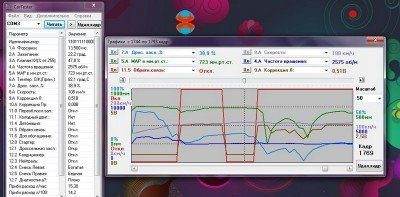

Доброе Утро :) ... Вот сижу сейчас "голову грею" графики изучаю. Объясните мне что значит коррекция. Я как понимаю это обычная коррекция времени открытия форсунок, относительно времени прописанном в "таблицах" компа (эти таблицы корректируются со временем???). Вот к примеру комп приготовил смесь, согласно таблице, вылил ее, на след. этапе лямбда посмотрела результат сгорания смеси, если все ок то выставляет коррекцию в 2.5В (0%) и комп опять льет туже смесь. Если к примеру лямбда сказала что смесь бедная(мало бенза)/богатая(много бенза) то коррекция ставится ???/??? и относительно этого льет ????/???? бенза чем прописано в таблице.
Так все происходит или нет? :) и поставьте вместо "???" как должно быть, а то я уже чутка запутался.
Ну и на последок. Почему у меня все время коррекция 2.5В...0.5В, а в другую сторону нет, что это значит у меня все время смесь бедная или богатая..... .... ... Ааааа, все, мой моск лопнул :o
Вот еще не понятный момент, извините за назойливость :)
Еду по трассе, уже около часа, и ОС отрубается..... тестик этот делал две недели назад
З.Ы. скорость в программе у меня всегда занижена на 5км, сравнивал с GPS.
warning1.jpg [ 126.8 КБ | Просмотров: 11091 ]
Corona AT190, '94год, 4А-FE, АКПП

Если ОС отрубается во время движения по трассе, то это может быть следствием банального ПЛОХОГО контакта. Прежде всего перетряси проводку от ДК до ECU. Посмотри хорошо разъем ДК, там часто бывает "зелень" контактов от попадания воды.
Toyota RAUM (Япония), 1998, 5E-FE, 1.5л, АКПП, передний привод, пробег 144000.
СообщениеДобавлено: Чт мар 18, 2010 10:36 am
shsv88 писал(а):
мой моск лопнул
Погугли про VF-диагностику. VF-напряжение это и есть наша Коррекция :)
И почитай статьи на http://autoshop101.com
Да фиг его знает. Может опять-таки выстывает временами твоя лямбда, может контакт у нее где-то дребезжит.
А колеса у тебя на сколько завышены по отношению к штатным? :)
185-70-14, штатно 185-65-14, на 6% разница. Спидометр на приборной панели показывает один в один как на GPS. а в программе меньше, вот :)
Ладно, буду изучать матчасть:) .... сейчас замочил старую лямбду в Ортофосфорной кислоте, пару дней полежит. И на выходных буду дальше проверять. За одним и контакты гляну.
СообщениеДобавлено: Чт мар 18, 2010 11:45 am
Про погрешность спидометра читаем тут - http://www.carina-e.ru/viewtopic.php?p=132666#132666

Вот тапку двинул- режим опроса выключился....а режим бедно -богато включается гораздо раньше и сопровождается появлением коррекции 2.5в..(как прогреется датчик).....И во время принудительного хх коррекция падает в 0...... а во время работы ос -коррекция падает на уровень забеднения смеси по сравнению с табличным.... у меня с 2.5в до 0.94-1.25в на хх...Кстати так-же режим включается и во время движения при неподвижно нажатой тапке но уже гораздо меньше корректирует.....с 2.5 до 2в и тд.
Кстати в литературе описано что лб экономит топливо по трассе 3% а в городском цикле(со стоянками на светофорах)- 11%
