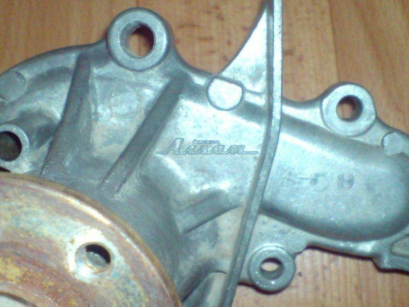

при заказе помпы Айсин пришла неизвестая помпа,в коробке Айсин. Почему неизвестная? Потому что вместо отливки Айсин к ней была приделана наклейка,норовящая отвалится.
Мало того эта сволочь еще и не подошла к старой крышке :evil:
СообщениеДобавлено: Чт мар 18, 2010 12:25 pm

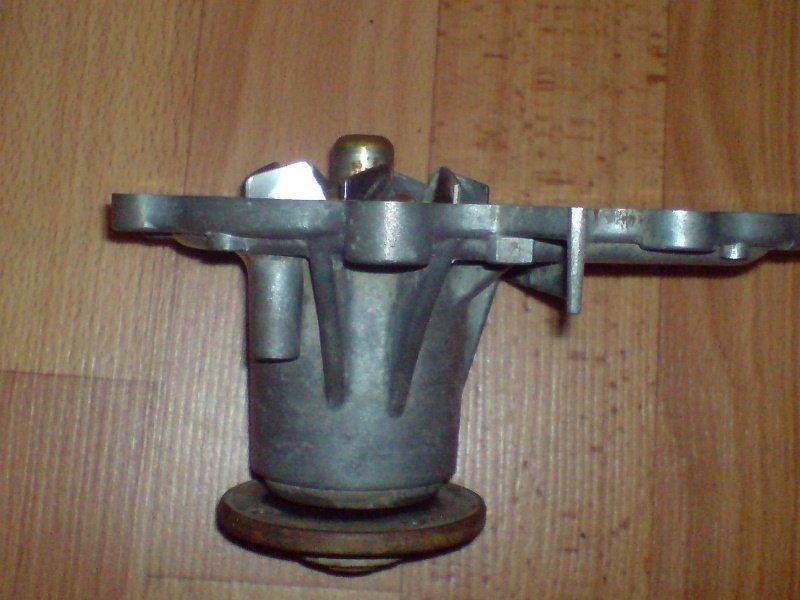

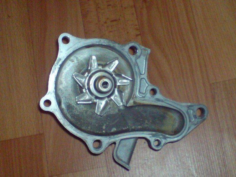

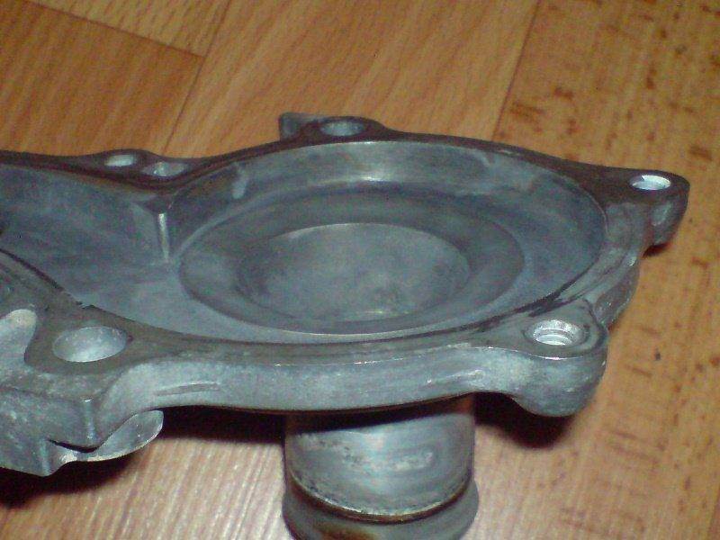

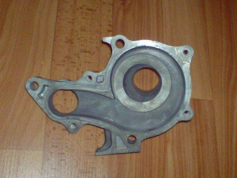

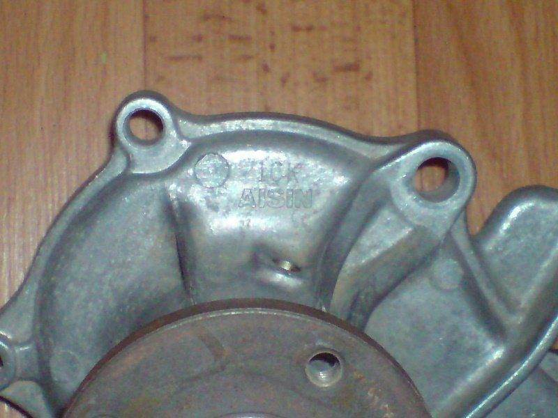

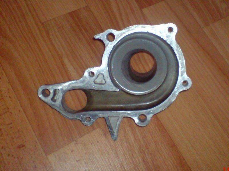

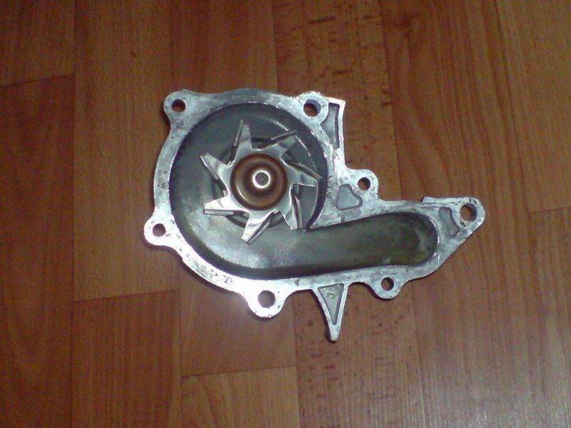

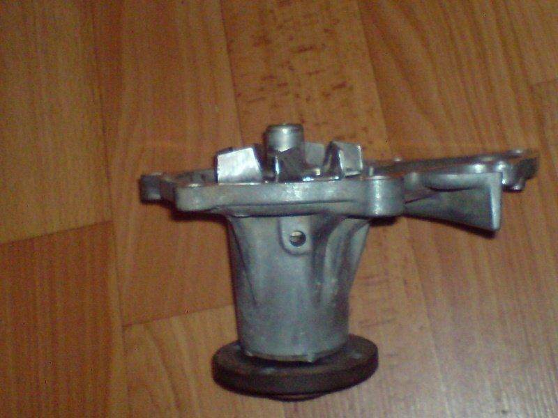

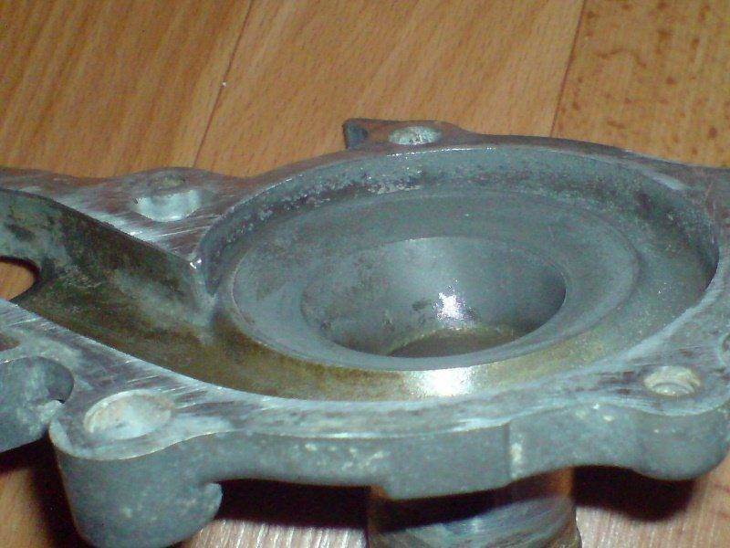

Рассмотрел тут различия двух видов помп и их крышей, вот решил выложить итоги. В свое время помпа Aisin не подошла к крышке,крыльчатка не давала все собрать. А вот сейчас подумал,а если наоборот,помпу с низкой крыльчаткой поставить с крышкой от другого типа? Не получится ли на холостых слишком малая циркуляция? И печка я думаю будет греть не столь эффективно. ИМХО.
В общем фото:
Aisin 5.JPG [ 155.75 КБ | Просмотров: 11572 ]
Allam 5.JPG [ 170.58 КБ | Просмотров: 11571 ]
Aisin 4.JPG [ 164.69 КБ | Просмотров: 11567 ]
Allam 4.JPG [ 174.68 КБ | Просмотров: 11567 ]
Aisin 3.JPG [ 162.32 КБ | Просмотров: 11566 ]
Allam 3.JPG [ 171.51 КБ | Просмотров: 11572 ]
Aisin 2.JPG [ 185.59 КБ | Просмотров: 11567 ]
Allam 2.JPG [ 187.15 КБ | Просмотров: 11570 ]
Aisin.JPG [ 158.53 КБ | Просмотров: 11569 ]
Allam.JPG [ 168.47 КБ | Просмотров: 11576 ]
