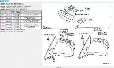

По каталогу вываливается куча вариантов, понятно, что часть из них это с подогревом. Кто-нить точно знает какой системы тот элемент, что на фото выше - ICHIKO или BRITAX ? ?
Зеркало.jpg [ 174.61 КБ | Просмотров: 3741 ]

Фота выше - моя, а вот про Ичику и Бритакс мне экзист ничего не рассказывает, только два варианта стекляшек, с обогревом и без
Код:
87909-05011 01 01/1996 - 10/1997  AT19#,CT190,ST191..UKP;
87909-05021 01 01/1996 - 11/1996  AT19#,CT190,ST191..UKP..GL;W(HEATER MIRROR)
ЗЫ Присмотремшись к партнамбам, получается, что Бритакс :)

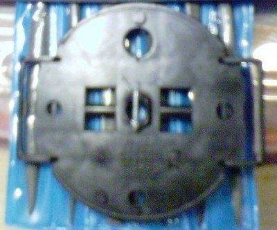

У кого в Петербурге есть электрозеркало, не важно левое/правое на запчасти ? Нужна панелька которая держит зеркальный элемент, как на фото:
Панель.jpg [ 90.25 КБ | Просмотров: 3665 ]
