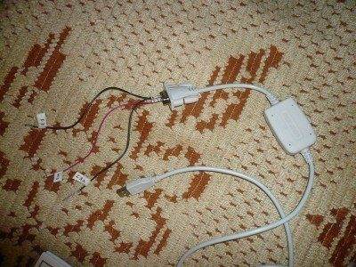

Может уже обсуждалось, но 30 страниц многовато перечитывать... Вообщем, купил шнур, на комовские ножки одел проводки, и другой конец проводков сунул в диагностический разъем... Получился вот такой провод.
Поворачиваю ключ на массу, начинается считывание данных, меняется количество кадров, на приборке моргает джекичан.
Дальше, завожу, джекичан гаснет, но кадры перестают увеличиваться... Один раз после заводки, даж ноут повис :(
Может фильтр помех на проводе, воду мутит?

Mr_Nuke,вскрывать белую коробочку,смотреть,какая микросхема и перепаивать провода.Сейчас Sedoy2000 всё популярно объяснит,если влом тему почитать.

у-у, подстава! Специально дорогой провод с белой коробочкой брал, думал от помех поможет, на которые все жалуются :(
Намана всё. :) Вскрывай коробку, фоткай и выкладывай сюды... :) Ща насоветуем :):):)

Mr_Nuke писал(а):
Раз просили - получайте
ломать - не строить... :wink: зачем же торопиться было? Это обычный адаптер COM-USB, собран кажется на PL2303+инвертор... Я такой тоже пользовал для снятия логов, прекрасно работает с обычным КОМовским шнурком, только помех больше было, в отличии от телефонных.... Инверсию в проге выставлять не нужно. Если перестаёт считывать, значит помеха-помехует... попробуй свои черные и красный проводки в косичку сплести. И плностью аккумулятор бука заряди... На клубной встрече, именно из-за подсевшего аккумулятора буки, переставало считывать после заводки двигателя...

sedoy2000
Все сделал как советовали, безрезультатно... :( Сегодня утром была мысль, что при выдергивании шнура зарядки ноут мог поменять частоту процессора на минимальную.
Сегодня и батарейка была полностью заряжена, и с процессором порядок, и косички в проводах были... :oops:
Попробовал поставить инверсный режим (попытка - не пытка), на нем он вообще все считывать перестал :(
