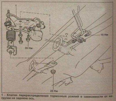

Rau писал(а):
когда колесо вывешено при торможении схватывает так что руками не прокрутить
Rau писал(а):
но в движении не эфективны
Может быть проблема в клапане перераспределении тормозных усилий.
IMG_2211.jpg [ 24.06 КБ | Просмотров: 8406 ]
Последний раз редактировалось Alex310584 Чт мар 11, 2010 10:41 pm, всего редактировалось 1 раз.

Alex310584 писал(а):
Думал об этом,но я ведь его тоже заменил на контрактный
Тем более у меня автоматическая крестовинка под капотом.калдуна нет
Правильный руль левым не назовут!Toyota Celica 94г,кузов st 202,двигатель 3sge,механика.180 бешеных пегасов,Toyota Vitz,двигатель 1sz-fe,автомат
а как его проверить,а то у меня подозрение : один барабан тормозит лучше,а второй хуже.....на ручнике машина юзом не идёт!!! так должно быть или нет?
СообщениеДобавлено: Чт мар 11, 2010 11:09 pm
Зарегистрирован: Ср май 20, 2009 2:30 pm
Сообщения: 95
Откуда: Ярославская обл,г.Рыбинск
а у тебя какой??под капотом или под днищем??
