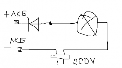

EVGEN88 писал(а):
Покажите мне такую зарядку,которая лимитирована?
берёшь диод ампер на 10, последовательно ему лампочку ватт на 100, и фсё это дело в розетку с 220 В
токаж на снятом аккумуляторе

СообщениеДобавлено: Вс мар 07, 2010 10:17 am
Сообщения: 448
Откуда: Брянск
Репутация: 26 [ ? ]
:shock: :shock: :shock:
