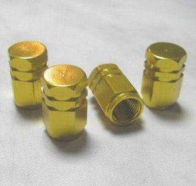

нипеля забивались грязью, купил колпачки за 70руб в ашане, закрутил, красиво смотрелись,
и вот когда колесо подспустило
и надо подкачать их не открутить, сели намертво,
даже пасатижами сосок зажимал.... не идут.
колпачки под головку на 10,
внутри уплотнительная резинка,
материал аллюминий,
что делать?

ivan899 попробуй ВД полить на ночь...если не получится то греть грелкой ..((((

slk
грелкой, резину не прозжёт на соске?
месные ребята сказали если нет вд/кончилась/ пробовать тормозухой....?

А накидной головкой не пробовал? Мож нагреть их перед откручиванием?

Terrion
зажигалкой прокатит?
головкой начинаю, сосок прокручивается, а при наклонах травит

плоскогупцы + шляпа на 10. не надо было сильно закручивать ))) походу думал что скрутят!)))
вариант она (тормозуха) более едкая причем значительно в некоторых слу4аях!а мой вариант балгарка! :D работает всегда да и металл там по моему говененький тока раз дотронуться а потом отверткой разогнуть остатки :D :D :D

думал что не скрутят а раскрутятся(((( :D
monstergarage
болгарка тоже идея, но я думаю и кусачками можно, но сначала вд или тормозуха
Дело не в этом, дело в том, что они алюминивые и за зиму алюминий прокорродировал и его шлаком заклинило колпачки намертво.

Fred_SPb
вот вот буквально за месяц.......
буду кусачками орудовать((((

ivan899 писал(а):
Terrion
Честно говоря не знаю. Попробуй сначала механические методы, а грей в последнюю очередь.

Terrion
механическими надо пасатижами зажимать а потом головкой на 1 крутить, сосок можно порвать((((

Если травит из под соска, лучше сразу в шинку, там тебе и сосок заменят, дело то копеечное.

Lemans
так и доездил с колппачками, зимняя не спускала, ща на летней, а там другие, а шинка 50+50+сосок накладно, а из под соска травило когда его наклоняешь до упора....

встретился я один раз такими колпачками, поковырявшись минут пять с ними, просто вырвал их плоскогубцами вместе с соском с диска и поставил новые соски(не знаю как правильно они называются, пусть будут соски). Как я понимаю перед тем как их накрутить надо обильно смазать какой нибудь смазкой резьбу.

лучше их не ставить больше, а сосок меняется снаружи или изнутри?

придётся бортировать колесо по любому. одной стороны будет достаточно
