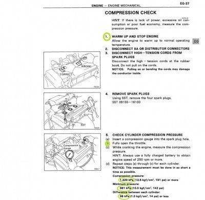

Saman писал(а):
12 во всех, это нормально или как?
В букваре написано, что номинальная компрессия 13,5, минимальная - 9. Делай выводы.

Нигде не нашел выложенных данных по проверке компрессии.У меня в обоих букварях нет.Выкладываю из ориджинального руководства для 4A-FE (LB).
Двигатель должен быть прогрет,дроссельная заслонка полностью открыта.Цифры внизу файла.
