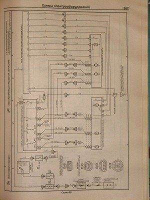

Камасутра
IMG_22421.jpg [ 209.31 КБ | Просмотров: 27067 ]
IMG_22781.jpg [ 158.99 КБ | Просмотров: 26999 ]

А схему лень посмотреть№8и№10.У тебя дело не в предохранителях.

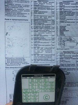

У меня наклейка немного не сошлась с букварем... 11 предохранитель... который по букварю PANEL у меня отвечал за правый габарит и подстветку салона при габаритах...
