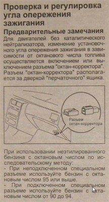

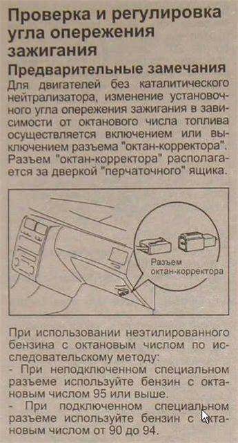

в книжке говорится,про октан-корректор (разьём за бардачком):разомкнут-95,замкнут-92.
снял бардачёк-разьём есть,а второй его половины нет и как говорится:_"неизвестно...".
заливаю 92-пальчики постукивают,95(лукойл)-всё нормально.
где-то и на форуме уже об этом говорилось...
переключение на 92.jpg [ 58.13 КБ | Просмотров: 4851 ]

а что будет если у мя на 92 контакт при подключенном разъеме?Детонация? Лишний жор бензина?

Не знаю, Саша... Просто инфу эту видел, и картинку скачал, но на своей не пробовал, и даже разъём не пытался найти. К тому же там написано, что для моделей без катализатора.
Ключевой момент. Подавляющему большинству форумчан не хрена даже искать этот разъём. :-)

У меня два резонатора, катализатора нет.. Пока не искал, влом
