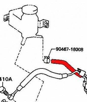

Нашел подходящую тему, та же проблема сегодня выявилась. :(
Вот этот шланг требует срочной замены. В каталоге номера нет. Как его заказать?
трубка ГУР.jpg [ 31.8 КБ | Просмотров: 13687 ]
С уважением к форуму
СообщениеДобавлено: Вс фев 07, 2010 11:38 am
Сообщения: 1347
Этот можно поставить любой маслобензостойкий, подходящий по диаметру. У меня стоит совецкий армированный шланг, который еще в матерчатой оплетке. А на родном скорее всего трещины на торце, от старости.

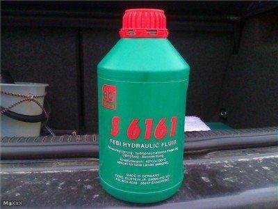

кто-нибудь слышал про жидкость для ГУРа febi bilshtein? что-то типа как на картинке, только разные есть, минералка вроде красная, полусинтетика - зеленая, синтетика - синяя
Комментарий к файлу: вот в таких банках

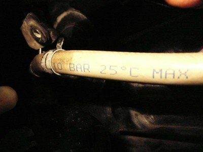

Вот такой нашел шланг, внутренний диаметр подходящий.
