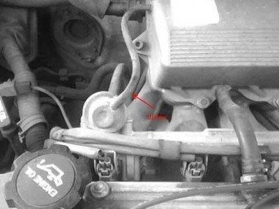

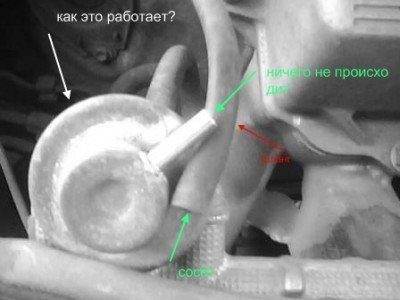

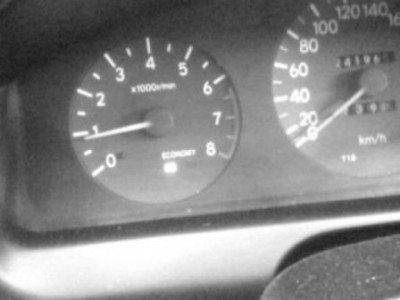

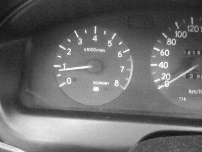

Тоже есть проблемы с ХХ, проблеме чуть больше года.
Прогревочные обороты в норме, где-то 1500-1600, по мере прогрева постепенно опускаются. Машина нагревается до рабочей температуры и обороты начинают гулять от примерно 550 до 900 и при этом чувствуется вибрация. Обороты гуляют не так что стрелка прыгает туда сюда в одно и тоже время, а когда держатся 550, когда 750 и т.д. Заметил что на это влияют погодные условия, например от -5 и ниже обороты в районе 700, когда потеплее обороты просаживаются до 550-650, при этом вибрация ощущается сильнее. При трогании с места и в дальнейшем переключении на 2 и 3 передачи происходит небольшое дергание , как будто кто то за хвост держит.
Исходя из форума проделал следующие вещи:
1. Чистка БДЗ и КХХ
2. Промывка форсунок
3. Выставление ДПДЗ (спасибо за это MerTV)
4. Чудо наборчик тоже присутствует + бегунок (катушку пока не поменял)
5. Свечи платина
И вот тут сегодня пока машину грел, искал чего то в подкапотном пространстве :D и вот что нашел:
Если сдернуть шланг на фото 002, то шланг сосёт воздух и обороты поднимаются фото 001 , да и вибрация поменьше (пробовать так поездить чего-то не стал :) ) если шланг натянуть на место фото 004, то обороты снова встают в своё нехорошее положения фото 003.
Как это работает? И про ХХ может чё ещё посоветуете.
Читал что у кого-то проблема исчезла после замены датчика температуры ОЖ, а на MARK 2 проблема была в ДПДЗ.
P.S. Тему я читал, но уж если что пропустил не ругайте :?

СообщениеДобавлено: Ср мар 10, 2010 9:14 pm
Сообщения: 1107
Откуда: МЕНСК
Судя по фото-обороты встают в очень даже хорошее положение.
СообщениеДобавлено: Ср мар 10, 2010 9:26 pm
Сообщения: 1312
Откуда: Н. Новгород
Машина: Carina E Wagon
gerzolik писал(а):
Судя по фото
Может просто фото не совсем удачное, стрелка слегка плавает на 2мм верх, вниз. Но когда шланг одеваешь сразу видно как обороты падают и движок на доли секунды вроде как пытается заглохнуть.
