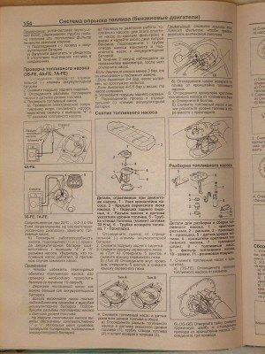

Ну вот и меня коснулась тема топливного насоса.......На 280 тыс мой денсо 23220-74021 встал.......До этого видимо упорно недокачивал(в разные моменты эксплуатации) и это приводило к нестабильности работы двигателя.......(При чтении многих тем форума, вижу схожие симптомы)....Так-же сетка (у меня стояла пластиковая) то-же видимо сильно забилась.....Почитав тему изучил рынок ....За 5.25т.р нашёл
такой-же новый денсо.....За 3т.р куесан 895010-4130....Его и поставил...Ничего колхозить не надо всё один в один со старым......За 200р купил новую сетку 23217-74021 ....Ну что-ж на сколько хватит покажет время....Сейчас движок после переобучения работает как часы....
Продавец сказал что тыс 150 протянет.....
Как раз разобрался с диагностикой - всё в мурзилке есть.....
Машина не заводится, не слышно насос.......
Проверяем насос умер или нет(может сигнашка):
Подаём питание на насос со включенным зажиганием, замыкая контакты диагностического разьёма +В и Fp....
Измеряем есть ли напряжение на фишке втыкаемой в разьёме в крышке сервисного люка на контактах 4-5.
Если есть напряжнние, сигнашка не при чём , при этом не слышно работы насоса и сливаемого топлива- насосу кранты (или контакты!!!!!!)
Далее можно замерить на этих -же контактах (разьёма в сервисном люке) сопротивление обмотки насоса....(0.2-3 Ом )норма ....
Мащина заводится, но хотелось бы что-бы и дальше....заводилась..
Проверяем на сколько хорошо работает :
По давлению, если насос с пережатой обраткой давит больше 4 бар
значит норма, меньше- скоро издохнет......меньше 3 бар - срочно менять.

Такое написано в мурзилке?
Да...., Только там проверяют напрямую подключая к насосу манометр..... Нужно было раньше мне читать, меньше бы напрягался.
так проверяют когда надо убедится что проблема в насосе, имею переходник, гораздо проще и точнее мерять давление в рампе. Или тебя больше ничего не интересует, а именно насос?
СообщениеДобавлено: Вт фев 23, 2010 9:06 pm
Сообщения: 1401
Откуда: Сибирь-матушка (Омск)
Машина: Carina E Wagon
Тема про насос....А вообще в рампе при включении насоса, без запуска двигателя 2.7-3.1 и на хх 2.1-2.6 , но это больше относится к правильной работе регулятора давления.......Думаю раз подключил манометр, должен проверить эти параметры и максимальное давление насоса(с пережатой обраткой).......Так-же в мурзилке написано что можно оценить утечки(давление в рампе в течении 5мин не должно падать ниже 1.5).......
Кстати без манометра косвенно убедится что всё в порядке можно замерив производительность форсунок(вынув их из блока и закрепив не вынимая из рампы)....... Если кол-во вылитого топлива за 15сек. соответствует норме - насос-регулятор -форсунки всё в порядке......Кстати визуально можно определить как распыляют форсунки и принять решение о необходимости чистки....
Кстати так-же(по производительности) можно проверить подходят форсунки на замену или нет....
Но лучше всего проверять и то и то......И это можно назвать проверкой системы впрыска топлива.....
