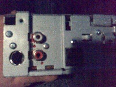

ребят, кто подскажет... магнитола JVC, сзади имеются 2 линейных выхода REAR "R" и "L"... можно ли их подключить на усилок? (или это на что-то другое должно идти?)

Mouflon, как подключить мафон с 2 RCA (REAR "L" и"R"), к усилителю... у меня есть межблочный (или как там его, управляющий) 4RCA/4RCA
можно как подключить? Y-коннекторы надо покупать?
объясни как на 5ти летнему ребенку.. а то я читал, так и не понял )))
СообщениеДобавлено: Чт фев 04, 2010 11:33 pm
Угу... Нужны Y-коннекторы 1 папа -> 2 мама, или же если паяльник нормально держишь в руках - обкусываешь концы с одной стороны и попарно спаиваешь.

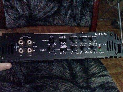

СообщениеДобавлено: Пт фев 05, 2010 12:08 am
Обычно на усе написано
Типа вот так :Изображение
СообщениеДобавлено: Пт фев 05, 2010 12:59 am

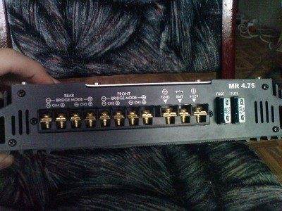

вот мой )))
усь1.jpg [ 200.88 КБ | Просмотров: 7097 ]
усь2.jpg [ 191.14 КБ | Просмотров: 7096 ]
СообщениеДобавлено: Пт фев 05, 2010 1:16 am
ну там же русским языком написано - front и rear - туды и цепляешь. И распиновка для мостового подключения есть :)
L - 1 и 3
R - 2 и 4.
мостом +3 и -4
уровнями выставляешь громкость переда и зада.
