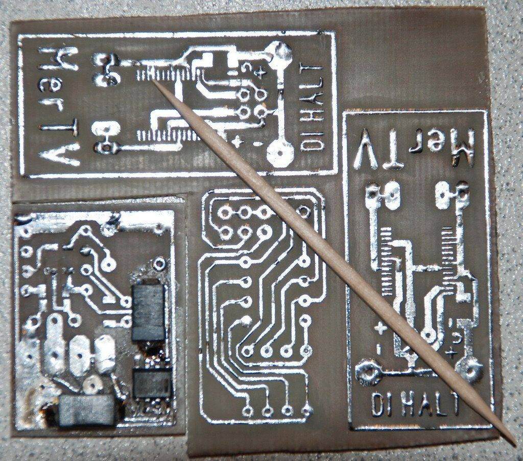

Вытравил 2 платы... одну тебе, одну LMV... Если заработают - отдам :)

Сделай и подари клубням :)
PS. Фото сделанных платок. Зубочистка лежит для масштаба. :)
DSC_4333_c.jpg [ 325.97 КБ | Просмотров: 9338 ]
СообщениеДобавлено: Пт янв 29, 2010 9:28 pm
Охренеть... Именная...
Просто уже счастлив заранее :wink:

само собой...
Я про MerTV спрашивал... но вижу ему именная готовится... :)
Ну да, собственно там 2 ника. один нашего клубня, а другой чела который разводил исходный вариант.

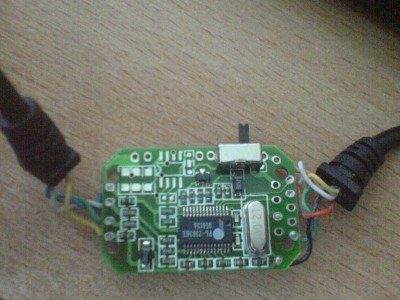

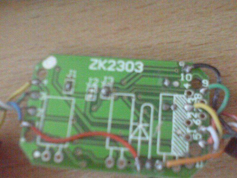

sedoy2000 писал(а):
В наличии было несколько шнуров от сотовых, но выбрал этот, на PL3203, так как он был у меня самый невостребованный
Отпаял провод с разъёмом идущий к телефону, вместо него присобачил шнур от мыши. Экран (если таковой имеется) и один из проводов припаял к "массе" (корпусу), а второй (сигнальный) к контакту который идёт на 9-й вывод микросхемы, если кто-нибудь будет использовать шнур на CP2101 то к 27-му. Лучше конечно было взять шнур с прозрачной изоляцией (наверное все их видели), на нём, и провода подлиннее, и экранированные, а помех при заведённом двигателе всегда хватает.
Привет, судя по твоей фотографии у тебя схема PL2303! И на этой плате ты цепляеш на 9 вывод микросхемы (т.е. платы), в то время ты далее говориш что на PL2303 нужно цеплять на 8 ногу :shock: . У меня тоже аналогичная схема кабеля DKU-3 от SonyEricsson, так вот на это плате к восьмому выводу вообще ничего не припаяно, зато на 9 и 10 все подводки есть (чёрный и зелёный), так вот вопрос меня уже закалёб, на какой всё таки вывод правильно прицепить шнурьё 8 или 9 ??? Мне почему то кажеться что на 9 вывод, а у тех кто цеплял на 8 как и положено никаких результатов не добились!!! Я прав???
Комментарий к файлу: Это моя платка (вид снизу)
DSC01784.JPG [ 87.42 КБ | Просмотров: 9348 ]
Комментарий к файлу: Это моя платка (вид сверху)
DSC01786.JPG [ 101.11 КБ | Просмотров: 9354 ]

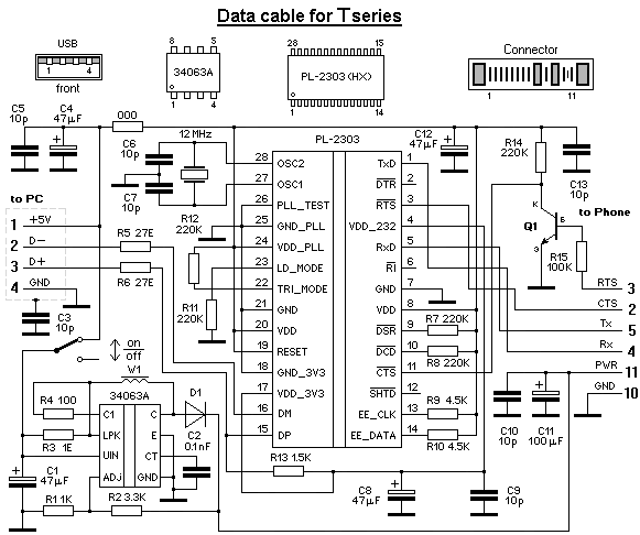

Значит и 10 вывод нужно тоже подключать непосредственно на саму микросхему? Вот нашел схему дата кабеля в нете на PL2303, что можеш по ней сказать? а по поводу кондера, действительно стоит подумать :?
data-cable-for-sony-eric-t39-usb_713.gif [ 14.64 КБ | Просмотров: 9375 ]

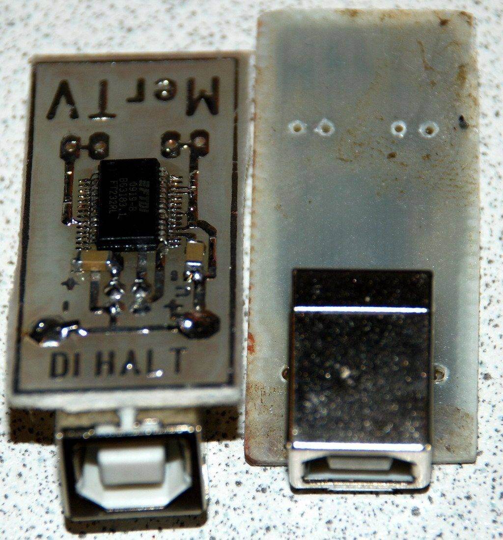

Ну вобщем оно спаяно. Правда тестировал пока только на домашнем компе... Определяется нормально, правда сигнал инвертированный.
Окончательно протестирую, и надо будет как то его тебе передать.

на 9ю лапу DSR инвертированный будет.
PS... Но вообще то схема - пипец... на FT232RL попроще будет... 2 кондёра и микруха. и усё...
DSC_4778_C.jpg [ 261.7 КБ | Просмотров: 9345 ]

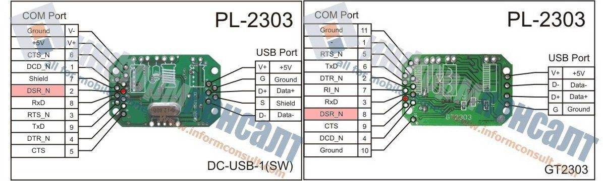

Вот в помощь подключаюшимся распиновка наиболее распространненых плат USD Data-кабелей на PL2303
pinout2303DSRN.jpg [ 223.2 КБ | Просмотров: 9457 ]
