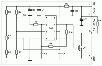

Думал что DA1 это микроконтроллер, разве нет? Ну вот говорил же я, что не электрик, просто учусь. Поправьте если не прав.
Оказывается не все так просто, нет значений наминала деталей, а только условное обозначение. :(
Посмотрел, там стоит DA1 - ICPA 358P
Комментарий к файлу: схема
Блин, какой же ты всё таки... :) Тебе видимо с девушками очень легко... потому как проще дать, чем объяснить почему неохота :):):):)
Нарисовал схемку, сегодня постараюсь сделать, и выложить. тем более что ещё несколько вещиц надо сварганить и с работы умотаю рано. :)

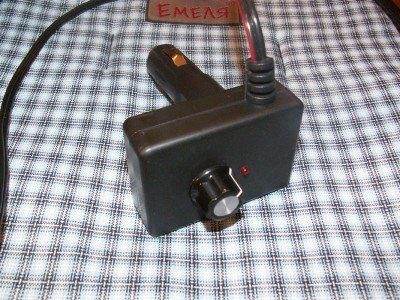

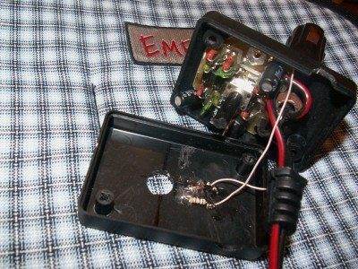

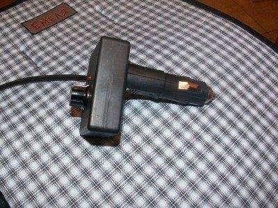

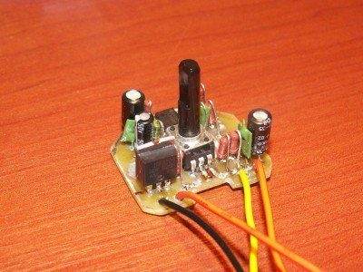

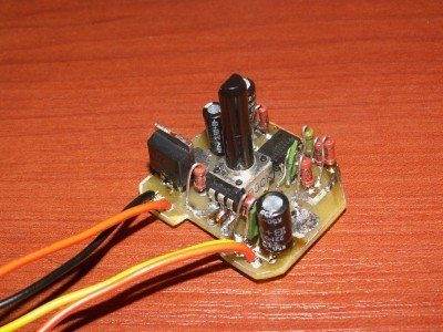

Все готово!!! Смастрячил девайс регулировки "Емели"
Печать выкладывать???

а сколько ватт это емеля потребляет, не нужен ли на полевик радиатор....
4 Ом (50 ватт), полевик не греется до 12 Ом, после наверно нужен радиатор.

:) ловкость рук и не какого мошенничества :D
Смотри внимательно фотку №3, вилка присоединена к коробке осью с наружной резьбой и 2-мя гайками (штекер – гайка – ось - переход(штекер-коробка)-гайка), ось имеет внутреннее отверстие для проводов. Далее зафиксировал маленькими саморезами со стороны коробки к штекеру. Плата крепится к коробке саморезами с наружной стороны коробки.
