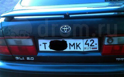

Всем доброго времени суток!
На днях в моей жизни появилась Каринка, естественно, "с рук" и , естественно, не без проблем, но так как машина первая в жизни, то вопросы будут довольно глупыми, так что уж не судите строго :)
Одна из проблем - это как раз нерабочие "стопы"... Заметили это только на ТО. А сегодня с папиком решили попробовать разобраться. Сразу скажу, предохранители все проверены и в норме, с этого сразу начинал.
Сняли фонарь заднего хода с крышки багажника, к нему идет три провода на разъеме (по памяти - черный, белый, зеленый, причем независимо от включения ЗХ на обоих проводах относительно черного чуть более 12В), а на самом фонаре уже два, и оба на лампу заднего хода (она работает нормально, загорается при включении задней передачи). А вот ниже нее есть полость видимо для установки лампы, в ней и отражатель стоит, но вот цоколя в эту полость нет, там просто в стенке намечено отверстие.
Увидев это дело почесали с батей репу и возник вопрос - а, собственно, где у Карины стоп-сигналы? :? В крышке багажника или в "крыльях"?
В крыльях габариты горят, а на нажатие педали тормоза вообще ни одна лампа не реагирует. Понятно, что надо смотреть датчик стопов под педалью, этим на днях займусь, но беспокоит все же вопрос, заданный выше :)
Фотки своей пока нет, а кузов просто не помню, вроде 191... Что бы наверняка - прилагаю фотку с дрома, не сочтите за рекламу
корма.jpg [ 70.47 КБ | Просмотров: 5577 ]
Drive2

в крыльях фишка 4ех контактная - идет на фонарь.

Понял, значит стопы в крыльях... А лампа на них отдельная?
нет ,двухнитевая :a_g_a:

voron
, получается, та самая "габаритная"? При нажатии на педаль должна ярче гореть?

Лампочки сначала проверь. Просто спираль тормоза отдельно от габаритной загорается
