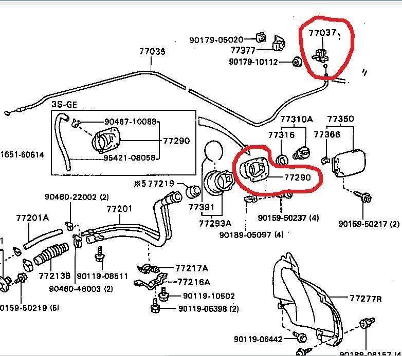

, а эта штуковина и есть ключ к твоему вопросу. Замок лючка, который открывается тросиком из салона. Номер 77037 н рисунке.

На фото с № 3 видны 4 отверстия... Для чего они? Так и должно быть?

Предполагаю, что отверстия для шурупов, чтоб деталь 77290 закрепить. Потом посмотрю у себя скажу точнее.
СообщениеДобавлено: Ср окт 21, 2009 9:21 pm
Сообщения: 5510
SkyRider писал(а):
посмотрю
Не смотри - так и есть.:)

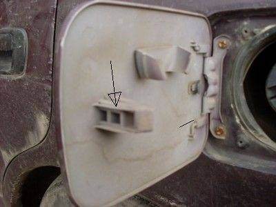

Сегодня на заправке отвалилась вот эта фигня (показана стрелкой). Не хотелось заморачиваться с покупкой нового лючка бензобака 800 руб + покраска, если ли возможность его прикрепить обратно. Может быть холодной сваркой или паяльником как нибудь. что подскажите.

СообщениеДобавлено: Пн янв 11, 2010 3:14 pm
Сообщения: 4705
Борисс
нагрей ее почти до состояния плавления и прилепи обратно, покругу чем нить укрепи)
СообщениеДобавлено: Пн янв 11, 2010 3:27 pm
Сообщения: 2024
Откуда: серов
а поксипол не пойдет,я вообще то еще им не пользовался,но пишут что даже радиаторы и бензобаки заклеивают,а холодная не будет держать
СообщениеДобавлено: Пн янв 11, 2010 3:30 pm
Сообщения: 4705
kostolom
поксипол держит, если все по инструкции сделать)) но это почти не реально))
СообщениеДобавлено: Пн янв 11, 2010 3:41 pm
Сообщения: 621
Лев писал(а):
Борисс
+ попробуй залить терма клеем, но аккуратней, чтоб краска не вздулась, а лучше крепи крепче, напричер через уголки.

СообщениеДобавлено: Ср фев 03, 2010 10:57 pm
Сообщения: 403
Я на суперклей приклеил...уже месяц и никаких проблем. Сегодня опять обмёрзла, пока отковыривал - не пострадала. Так что держится на пятёрку :) :) :)
СообщениеДобавлено: Чт фев 04, 2010 2:24 am
Сообщения: 2619
Репутация: 101 [ ? ]
Я клеил Елизавете на эпоксидку,мёртво сидела.
