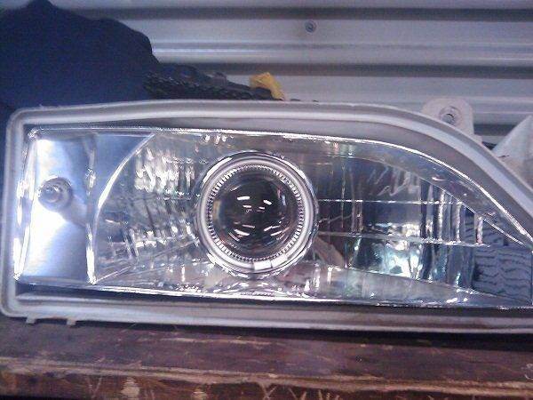

мне хрустальные черненые поворотники нужны и в бампер и на фару
Добавлено спустя 4 минуты 40 секунд:
Посмотрите что мне надо!
Кто поможет в покупке?
http://www.autodepo.org/catalog/189/157 ... 821f9e0517
это в бампер
http://www.autodepo.org/catalog/189/1573 это около фары или http://www.forwardsp.ru/catalog/index.p ... dddbeccneo
TOYOTA CORONA AT190 5A-FE 5МКПП 93г
SEDAN ; SELECT SALLON TYPE G- комплектация AEMMK

регионер
Респект за проделанную работу, фарки интересные получились! Осталось внутри красоту навести! А модули ближнего с наружней стороны намного проблематичнее монтировать? Заднюю часть фары закрывал чем то?

С наружи не получится хотел сам ставить.Но если кому не жалко, моно взять болгарку и пожертвовать частью телевизора! :D
Смысла закрывать заднюю часть не вежу так как отстегнуть 4 защелки в течении 1минуты и протереть стекло по мере его засерания меня не напрягает. но в процессе крышка задняя будет изготовлена из стекловолокна и эпоксидки :? И то для того чтоб не так часто тудым лазить! :roll:
На счет красоты уже в процессе уже почти изготовлена из пластика закрывашка. есть делема ангельские глазки или хром колечки склоняюсь больше к кольцам не знаю как сделать

А эти модули для ксенона пригодны?

Да пригодны, фото где как свет светит ,там ужу ксенон стоит. а если пильнуть чуть лампу, то получится ксеноновая галка!
Уже откатался неделю, свет давальното ки задран- еще некто не моргал- хелловские модуля супер! :roll:

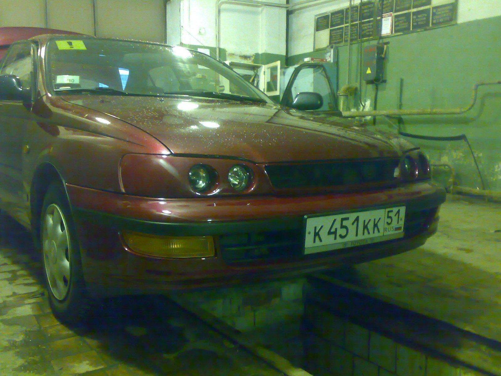

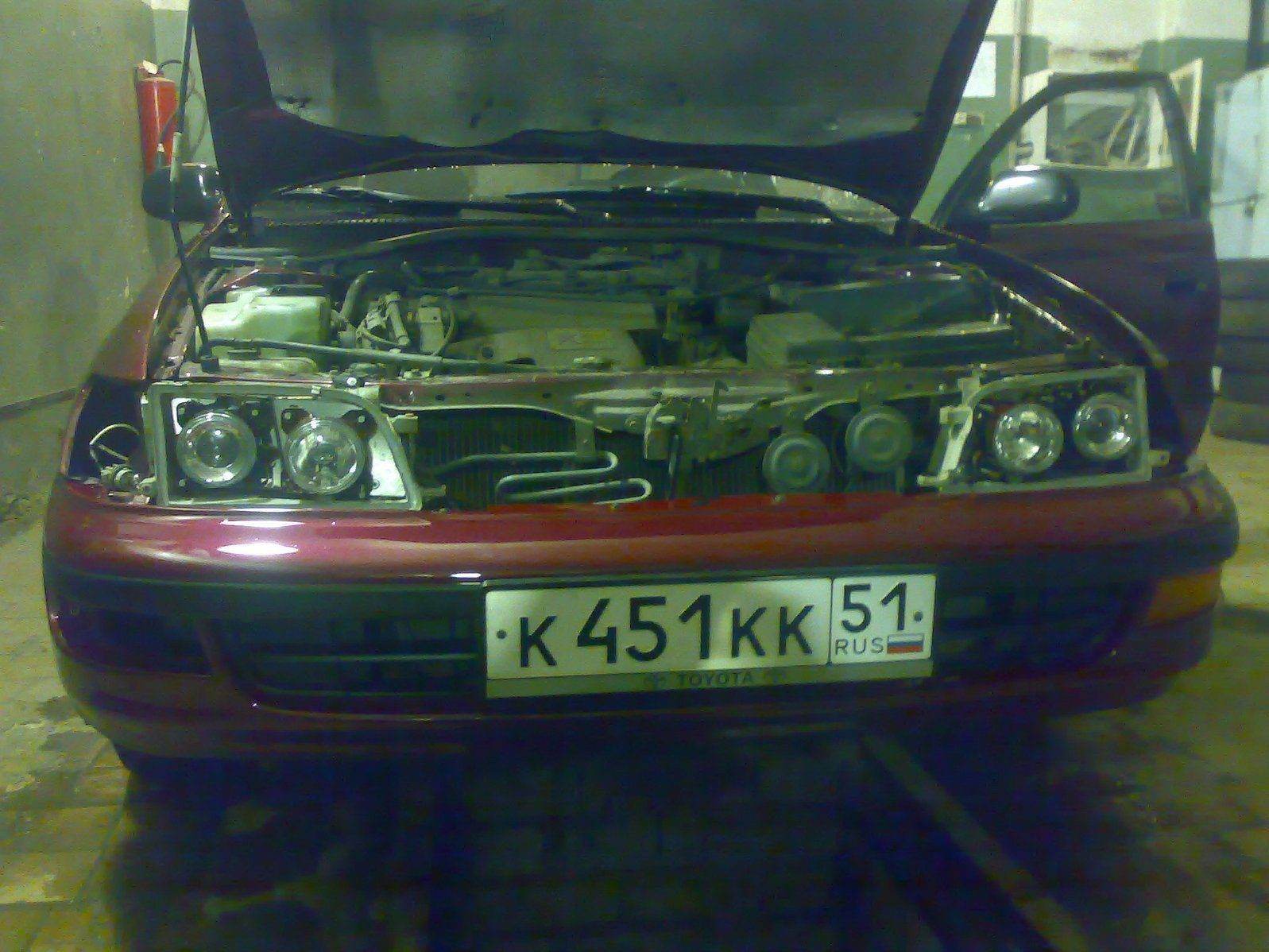

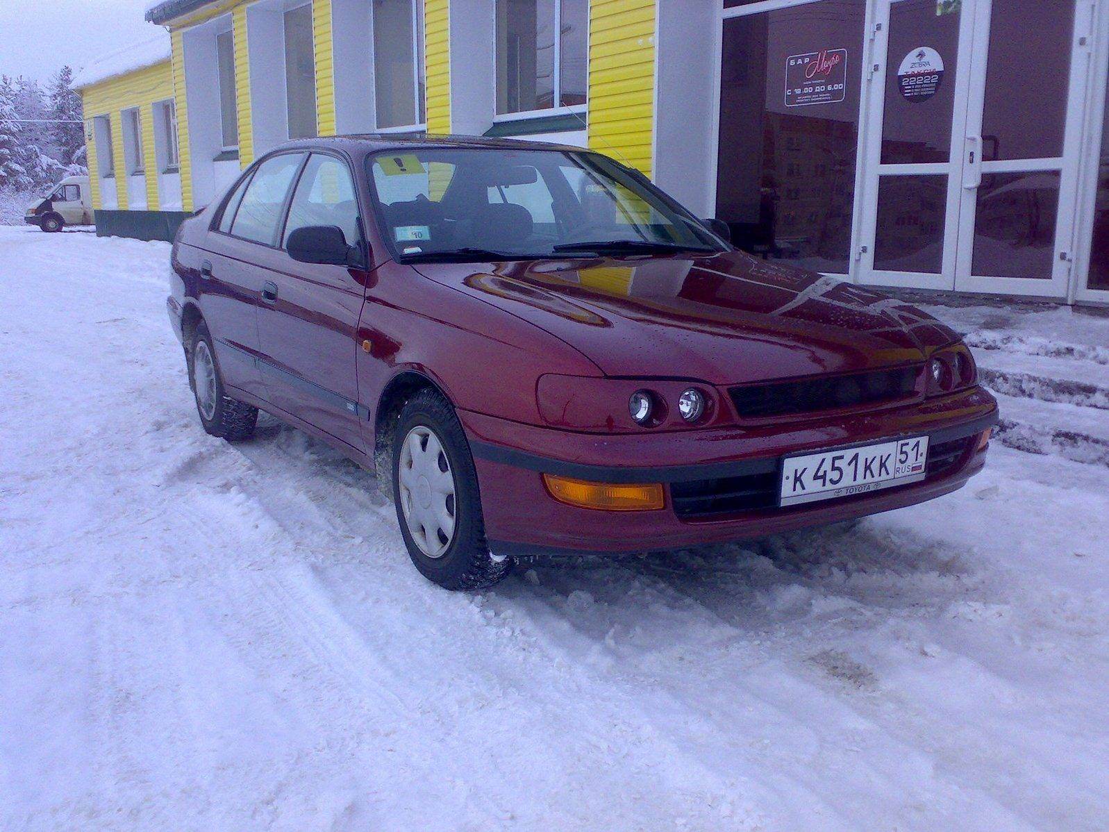

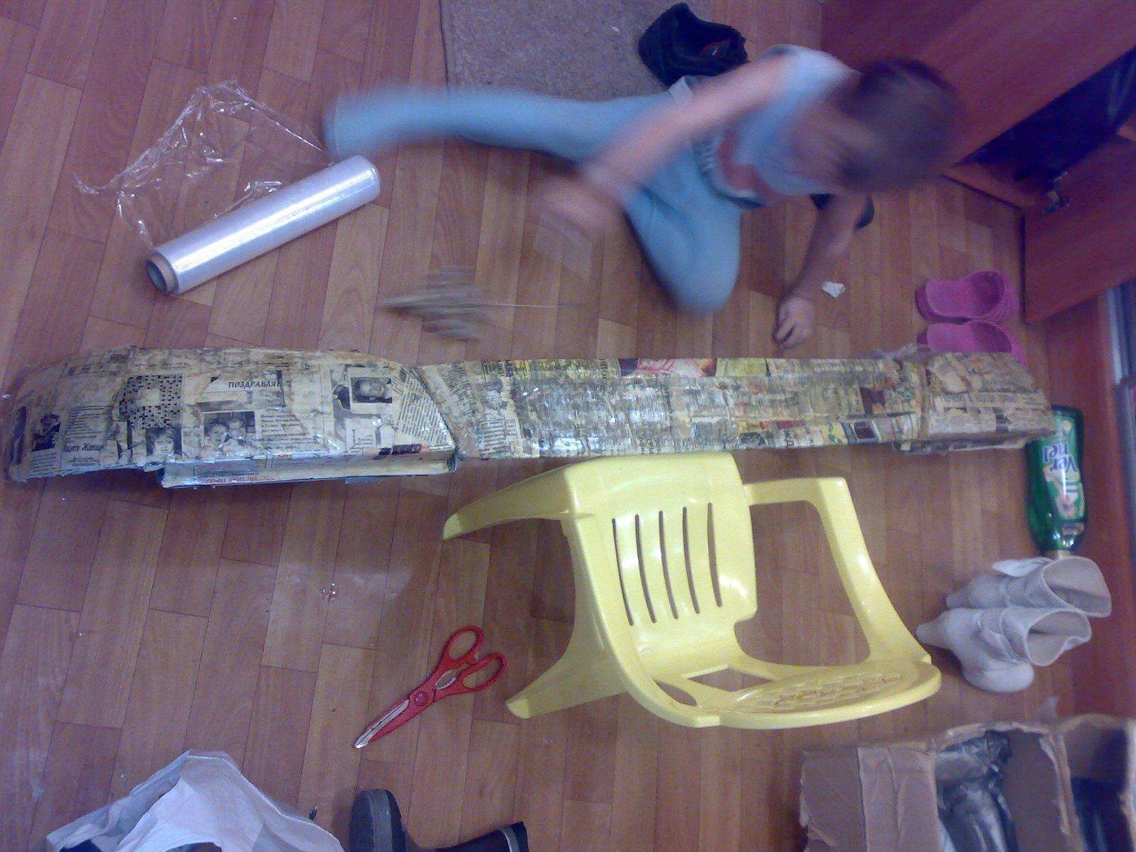

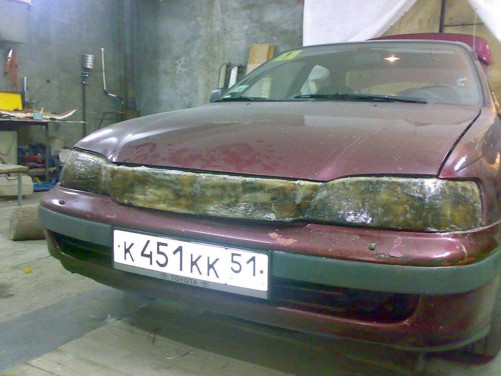

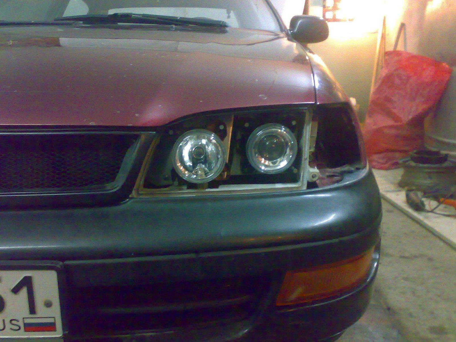

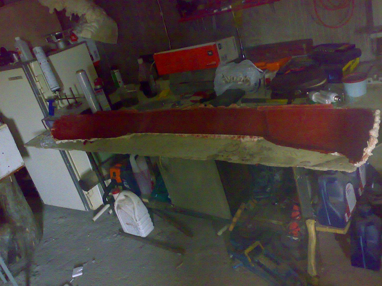

Мы тут тоже с хелловскими модулями помудрили и вот что получилось
Вот немного фоток как это делалось.
еще
11122009624.jpg [ 363.37 КБ | Просмотров: 4654 ]
Комментарий к файлу: Сначала лепили морду хотели сделать целиковую
потом отказались от этой идеи.

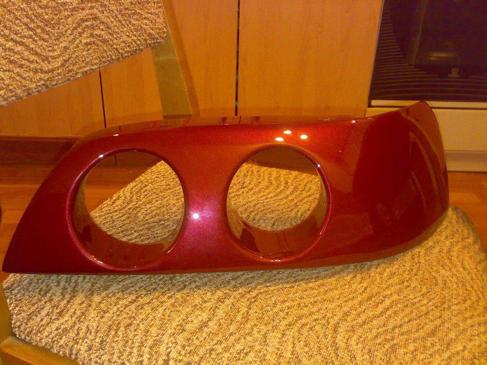

17092009553.jpg [ 306.21 КБ | Просмотров: 4619 ]
17092009554.jpg [ 277.51 КБ | Просмотров: 4626 ]
Комментарий к файлу: Готовые очки для модулей.
08122009612.jpg [ 457.97 КБ | Просмотров: 4626 ]
10122009614.jpg [ 285.46 КБ | Просмотров: 4647 ]
10122009616.jpg [ 261.38 КБ | Просмотров: 4649 ]
10122009618.jpg [ 287.06 КБ | Просмотров: 4643 ]
Было CARINA E(UKP) ST191L-BLMNKW 3SFE 2000CC 16-VALVE DOHC EFI
Стало Kia SOUL 1.6CRDI AT
было
стало

Тож интересно получилось! Молодцы! Фото процесса есть? Модули ближнего по фото видимо снаружи

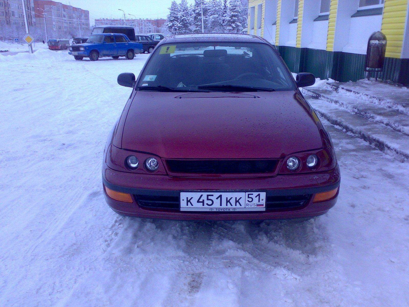

еще
14112009603.jpg [ 264.19 КБ | Просмотров: 4669 ]
25092009566.jpg [ 339.21 КБ | Просмотров: 4664 ]
10122009620.jpg [ 277.5 КБ | Просмотров: 4658 ]
11122009625.jpg [ 354.86 КБ | Просмотров: 4674 ]
было
стало

Да они с наружи это факт. Это из за того что весь этот девайс не закрывается полностью стеклом, а колодцами и модуля практически двинули в перед. И я могу предположить что при замене лампы если она перегорит надо будет все разбирать.Если конечно чюток телевизора не вырезано , но это я все сужу по короне могет кариновский телевизор другой!
Еще сужу из практики лучше модуля закрыть или забронировать пленкой , потому что на данный момент комплект хрусталей купить 2200р в питере а один модуль 1650р невелика разница. А прилететь могет все что угодно.
А так здорово! Молодци славно потрудились! Модуля рулят!
Мне кажется поворотник зря убрали -ну это сугубо личное мнение!
Не пора ли нам создавать новую тему по модульным фарам? ,кто на какой колхоз способен?! А товарищи начальники?
:idea: :twisted: :D
Еще нескромный вопрос ,как это все регулироваться будет когда все собрано ?
Возможна ли регулировка со внутренней стороны как у мини? :?: :o

теперь после сборки мы думаем что на место поворотников придумать.
и будем ставить туманки тоже хелла
