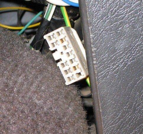

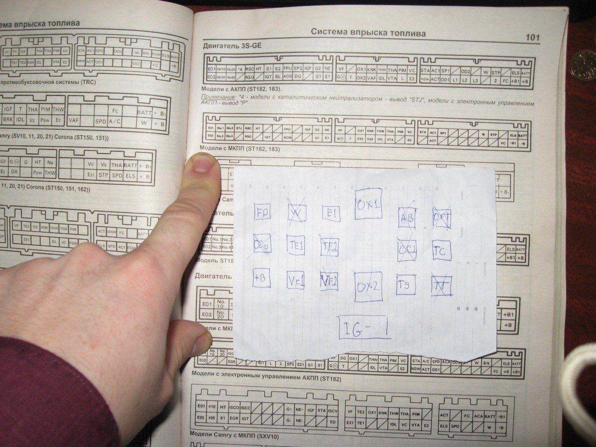

Из раземов под рулем я нашел этот он был свободный.
Посмотрел разем на мозгах картинку в книжке сравнил с реальным почти все совпало. . Кроме сигнала VAF он у меня отсутствует. Это подстроечный резистор СО для автомобилей без каталика. У меня авто с каталиком только вот я не понял. У меня нет второй лямбды а сигнал OX2 к мозгам подходит. Ниже на фотке я зарисовал все сигналы выходяшие на диагностический разем те сигналы которые перечеркнуты этих контактов там нет. Как видите сигнала OX2 нет даже на раземе. Честно говоря в ступоре всегда думал что 2ой лямбды у меня нет и ее в реале нет но вот я не знаю есть ли у меня катализатор реально, или его до меня вырезали. Как определить? На что похож, мож фотку кто выложит?
Как видите сигнал ТЕ2 на мозги тоже не заходит. Если посмотрите внимательно на картинку то на других авто видно что сигнал ТЕ2 находится над сигналом ТЕ1 или рядом с ним. У меня получается над Те1 (на схеме это Т) ничего нет а рядом с ним ОХ2. Может ОХ2 это и есть сигнал ТЕ2 ? Может кто пожскажет?

СообщениеДобавлено: Ср янв 06, 2010 5:06 pm
Ox2, видимо, для другой модели Сеялки, с двумями лямбдами :)
Из этих мозгов Даты, очевидно, не вытянуть. Но можно заменить мозги на более свежие, имеющие Те2. Если мой склероз не изменяет, на КаринеЕ с 3S-GE Дата выводится.
Могу привести известный пример про Маркообразных с 1JZ-GE. Дата на них не выводится, хотя Те2 есть. На них ставят мозги от Крауна и получают Дату. Правда ценой потери TRC. :)
Так что ищи на разборках подходящие мозги и вперед :)

AndyFree писал(а):
Вот предположим что это ТЕ2 то ка он относительно массы звонится должен?
Ни разу это не Те2, не надо придумывать :) На крайний случай вскрой мозги, на плате все контакты должны быть подписаны, буквари могут и врать :)
А на Те2 относительно массы должно быть 12 вольт.
Чтобы наверняка потусуйся в каком-нибудь селика-клубе, погугли распиновки мозгов на разные 3S-GE, 3S-GE ECU Pinouts на ангельском :)
