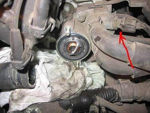

есть но он не подключен а включение вентилятора вывелт в салон - кнопка :oops: вот хочу разобраться с етими мутками ...дааа + термостат отсутствует / его вообще нету предыдущий владелец вырвал да и датчик включения вентилятора не тодключен = эго сделалинапрямую = кнопка в салоне да и этот обломан что на фото

PitSem2008 писал(а):
есть но он не подключен а включение вентилятора вывелт в салон - кнопка Embarassed вот хочу разобраться с етими мутками ...дааа + термостат отсутствует / его вообще нету предыдущий владелец вырвал да и датчик включения вентилятора не тодключен = эго сделалинапрямую = кнопка в салоне да и этот обломан что на фото
Датчик включения вентилятора (который стоит в крышке термостата) некак не взаимодействует с мозгами, он должен быть подключен к реле включения вентилятора охлаждения(обозначение реле "FAN")на 4 контакт.

Поменял. дело всетаки было в датчике. так как, потроха болтались. ну а термостат был закрыт. поменят то и другое. температуру показывает по середине и радиатор прогревается. скорее бы весна...
