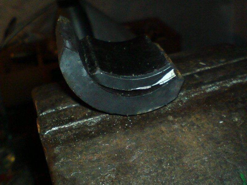

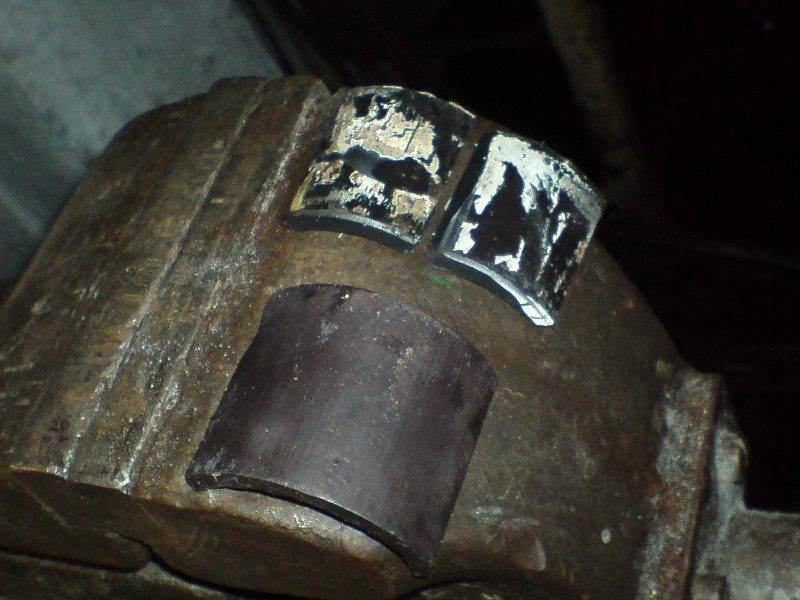

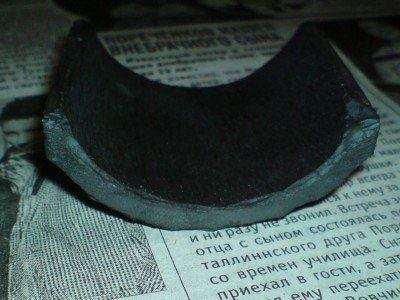

СообщениеДобавлено: Пт дек 25, 2009 1:09 pm
Ура! Вторая попытка сегодня увенчалась успехом! Повторно выточив магнит получил полное подобие родного по габаритам,но видимо чуть всеж с разными физ.свойствами. Итог: поставил,малые обороты нормальные,большие чуть медленнее чем были,но разница не очень существенна,и редко когда нужны они большие обороты:)

СообщениеДобавлено: Пт дек 25, 2009 1:25 pm
Ясен пень. И ещё получил несимметричное магнитное поле, в котором ось ротора всё время будет смещать куда-то вбок. Такой мотор долго не протянет...
СообщениеДобавлено: Пт дек 25, 2009 1:38 pm
Антон не пугай:)
Протянет сколько протянет. Сейчас все равно вариантов не было. Попаду на разбор пощупаю проворукие моторчики.
Добавлено спустя 3 минуты 24 секунды:
Думал об этом. Как вариант выточить два одинаковых. Но енто уже не получится,образцы кончились,надо искать:)

По поводу несимметричниго поля магнитов, могу сказать одно... Его заметно было бы сразу, тогда бы якорь цеплял один из магнитов. И по скольку, он все-же крутит, значит возможные отклонения незначительны. Думаю, что с мотором будет все ОК:)
