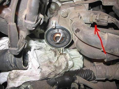

Народ кто в курсе что это за датчик?

СообщениеДобавлено: Чт дек 24, 2009 10:25 pm
Сообщения: 1084
PitSem2008
датчик температуры на мозги

Это датчик температуры жидкости :)
стоит как и термостат гдето около 500 рублей 8)

а если он обломан? :oops: па что он влияет? не на включение ли вентилятора?

всего 500 рублей стоит купи да поменяй :D вентилятор должен включатся когда перегрев двигателя идет и когда стрелка на твоей приборке поползет выше середины

Сообщения: 1084
PitSem2008
на включение вентилятора датчик расположен на крышке термостата.
А тот что на кртинке отвечает за прогревочные обороты т.е. за подачу бензина => влияет на расход

За включением вентилятора следит компьютор по датчику температуры, который стоит на двигателе :)
если я не ошибаюсь то он на термостате :?

СообщениеДобавлено: Чт дек 24, 2009 10:42 pm
Сообщения: 1084
toner1320
на двигателе 3 датчика температуры.
1-на вентилятор охлаждения(на крышке термостата)
2-на мозги (расположен возле термостата)
3- на показометр температуры на панели( расположен за помпой)
Crazy-Frog писал(а):
PitSem2008
Это правильный ответ

это потому светит желтая лампочка Economy :o

Сообщения: 1084
PitSem2008
желтая лампочка не причём на ниё сигнал идёт с ДПДЗ

во блин нипонял я ничего :oops: какой за что отвечает.... я этотобломал ..что теперь будет?

toner1320 не то чтобы не прав,заблуждаешься. Вентилятор включается задолго до перегрева двигателя,а стрелка не двигается выше,если все нормально работает.
Добавлено спустя 5 минут 1 секунду:
PitSem2008 поменять по уму бы надо,ошибка будет в мозгах,лишний расход бензина.
