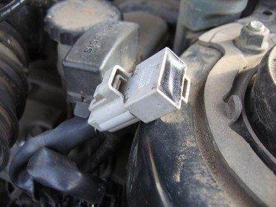

кто нибудт знает что ЭТО?
наткнулся на это когда снял воздушный фильтр...
делов том что не работает АБС код ошибки 13, проверил реле как указано в легионовском мануале. все гут, но почитав тему сделал вывод что не работает модулятор давления( насос?) , реле прощелкивает, андикатор АБС загорается, звука моторчика нет :(ксожалению в легионовсом мануале сказано что он диагностируется только спец прибором.
Посоветуйте кто в курсе что с ним делать этим чудо модулятором, и что за чудо разъем закрыт заглушкой и заглушка ли это

плохо видно, бликует чтоли. Но на родную заглушку на похоже.
PS Все батарейки зарядит не могу на фото, столько разьемов неопознанных нашел. Кстати у меня в районе катушки зажигания тоже провод наблюдается неизведанный может он "родственники".

Похоже это на банальный помехоподавительный конденсатор системы зажигания.
