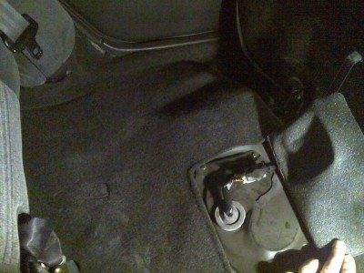

Кто подскажет что за разьём под левом заднем сидением ?
Бензонасос там, вообще-то. И датчики уровня топлива.

фото просто по размеру не подходит ((((

??? Вопрос один , что за данное эл.соединение , если б в умных книгах нашел ответ , форум не юзал )

Пардон спасибо за ответ , ))) смутило "вообще то " .Суть то в чем , октан корректор как описовается в "журнале"под бардачком не отыскивается (( ,и вообще как сказывается на работе данный разьём .( заправляюсь 95 ) .

Far Cry писал(а):
октан корректор
Встречается крайне редко. Если не обшибаюсь, то в книге написато, что ОК имеется только на а/м без катализатора.:)

Так все ясно , католизатор в наличии .Спасибо за ответ )))))

Уфф.
Без катализатора с завода должна быть машина. И без лямбды. И без кнок-сенсора.
