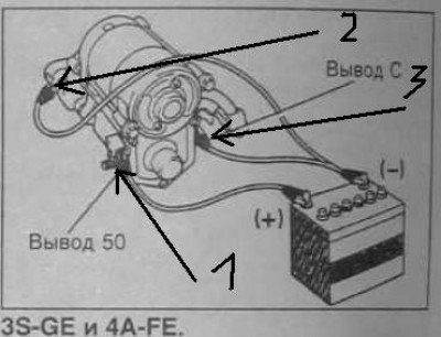

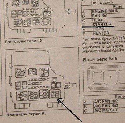

щелкает релюха которая вот эта( см фото) я ее домой принес, подал на катушку 12В она щелкнула, и тестером прозвонил силовую часть, звонится. Значит там стартер, и втягивающее, я просто хотел + подать в обход реле напрямую к этой шпильке ( чиркнуть) посмотреть работает или нет. Куда подать +? (см. фото)
реле.JPG [ 57.41 КБ | Просмотров: 3126 ]
Комментарий к файлу: на этом фото под №1-это та самая шпилька?
На шпильку "чиркать" не надо. На шпильку надо намертво прикручивать.
"Чиркать" надо клеммочку в одноконтактном разъёме на втягивающем, куда как раз и приходит провод с проверенного тобой реле.
Только вот странно нарисовано на картинке: "минус" должен быть один, на корпус. А "плюсов" - два: на силовую клемму под гайку и на управляющий контакт для включения втягивающего реле и запуска стартера.

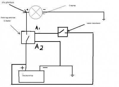

мне эта схема виделась следующим образом, смотрим рисунок, или я не прав?
аааа, теперь понятно, + нужно на втягивающее подат, а оно уже в свою очередь запустит стартер. Где не искать + для втягивающего? Там рядом был еще проводок с фишкой подключенный, наверно он.
Почти прав. ТОлько "стартер" ты нарисовал не совсем правильно: там ЕЩЁ одно реле, втягивающее. Именно потому на стартере в реальности ТРИ контакта: минус приходит по корпусу через болты крепления к двигателю, один силовой плюс постоянный, второй плюс для коммутации, на реле. Ну, и ещё там есть два предохранителя в схеме, но это мелочи. :-)
Именно он. И вот через него-то попадает на стартер (сначала на втягивающее, собственно, ибо именно во втягивающее этот проводочек и вставляется) управляющий плюс от замка зажигания через промежуточную релюшку, которая в блоке под капотом.
вот етперь понято, буду чиркать на контакт втягивающего, а мож и не буду, раз все предохранители целы и релюха рабочая значит можно и ключ в зажигании повернуть и послушать щелкает втягивающее или нет, правильно я мыслю? А втягивающее отдельно продается?
